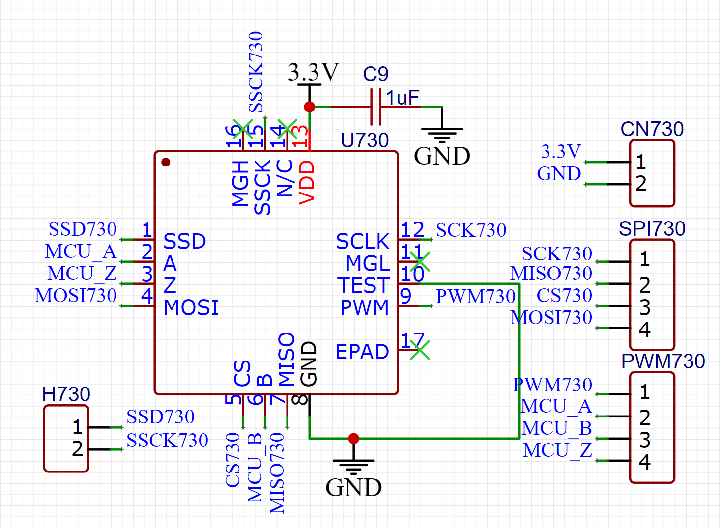

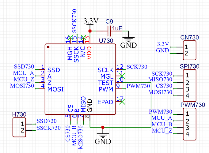

1、MA730,计划检测磁偏,根据手册画的,除了电容没有外围器件,具体使用什么检测,还要根据测试情况来确定

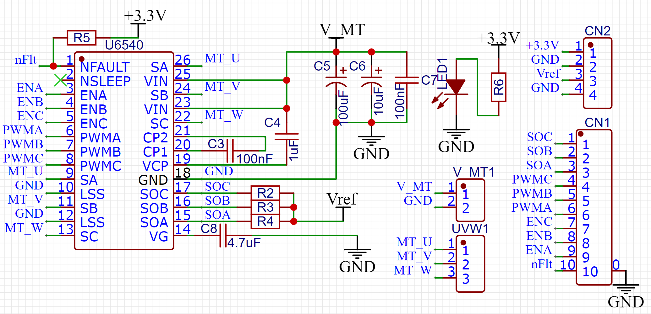

2、6540H驱动三相无刷电机,刚看了其他网友的设计,好像有点问题,:sweat_smile:

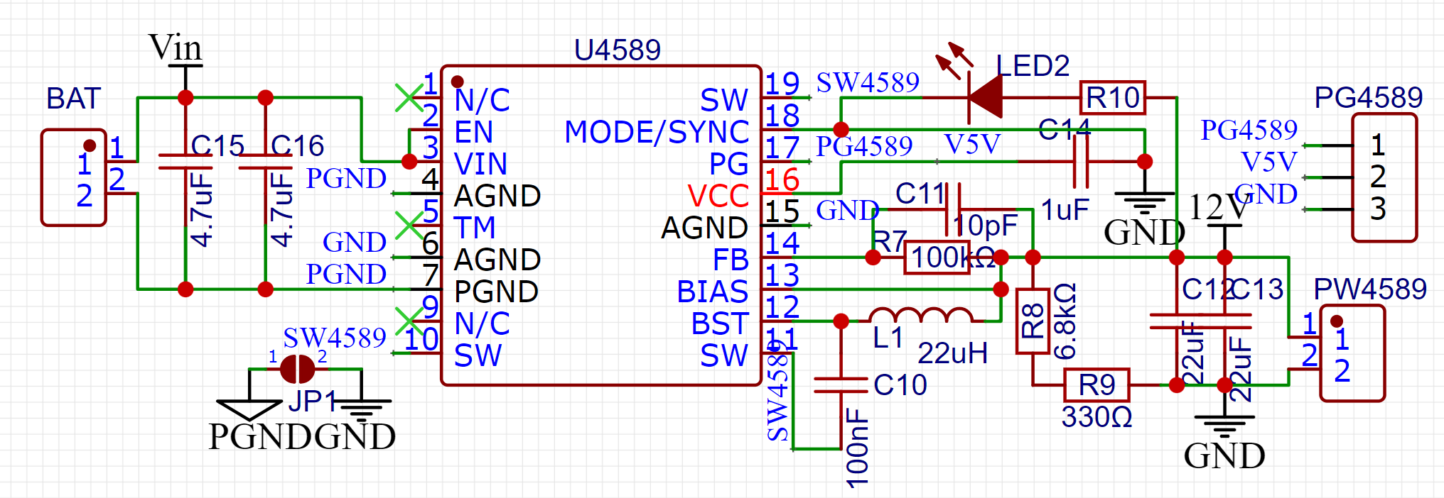

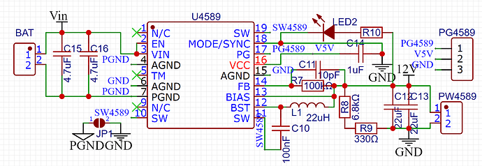

3、4589主板供电芯片,照着手册画的,没具体计算分压电阻的阻值,PCB拿到后核算。因没有对应的元件库,用的是4583的库替代的。

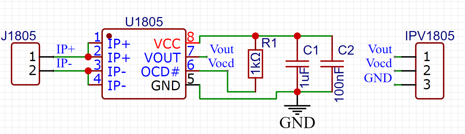

4、1805芯片,检测电机电流,原理图比较简单,应该是没有错误的

  1. MP6540H 用于三相 BLDC 驱动是比较合适的,集成度高,可以减少外部 MOSFET 和栅极驱动器件,比较适合机器人这种空间受限的应用。
  2. MA730 用于机械臂角度检测的思路是可行的,尤其如果后续能和电机控制形成位置闭环,实际应用价值会比较高。

  1. 目前 MP6540H 主要解决了“电机怎么驱动”的问题,但还需要进一步明确电机控制策略,比如六步换相还是 FOC。如果最终是机械臂应用,建议考虑位置闭环甚至 FOC,否则 MA730 的角度检测优势没有完全发挥出来。
  2. MA730 不建议只停留在“检测磁偏”的层面。如果目的是检测机械臂实际角度,最好考虑把角度传感器放在减速机构的最终输出轴,这样可以避免减速器齿隙、弹性等因素导致电机轴角度与机械臂实际角度存在偏差。
  3. MA730 的实际效果会比较依赖磁铁选型、磁铁与芯片的间距、同心度和倾斜度,建议后续重点验证磁场强度和机械安装精度,而不只是验证 SPI 能否正常读取角度。
  4. MP1805 是否真的需要,建议结合最终控制策略再决定。如果只是做电机总电流监控,MP1805可以考虑;如果后续想做高性能 FOC 电流环,则需要重新考虑采样位置、带宽和采样同步性。MP6540H 本身也已经提供了电流检测能力,可以先评估是否能够满足需求。
  5. MP4589 的反馈分压、输出电感、电容等参数建议在 PCB 前完成计算和校核,不建议等 PCB 打出来以后再确定。尤其需要结合实际输入电压范围、主板最大功耗、输出纹波和瞬态负载进行验证。
