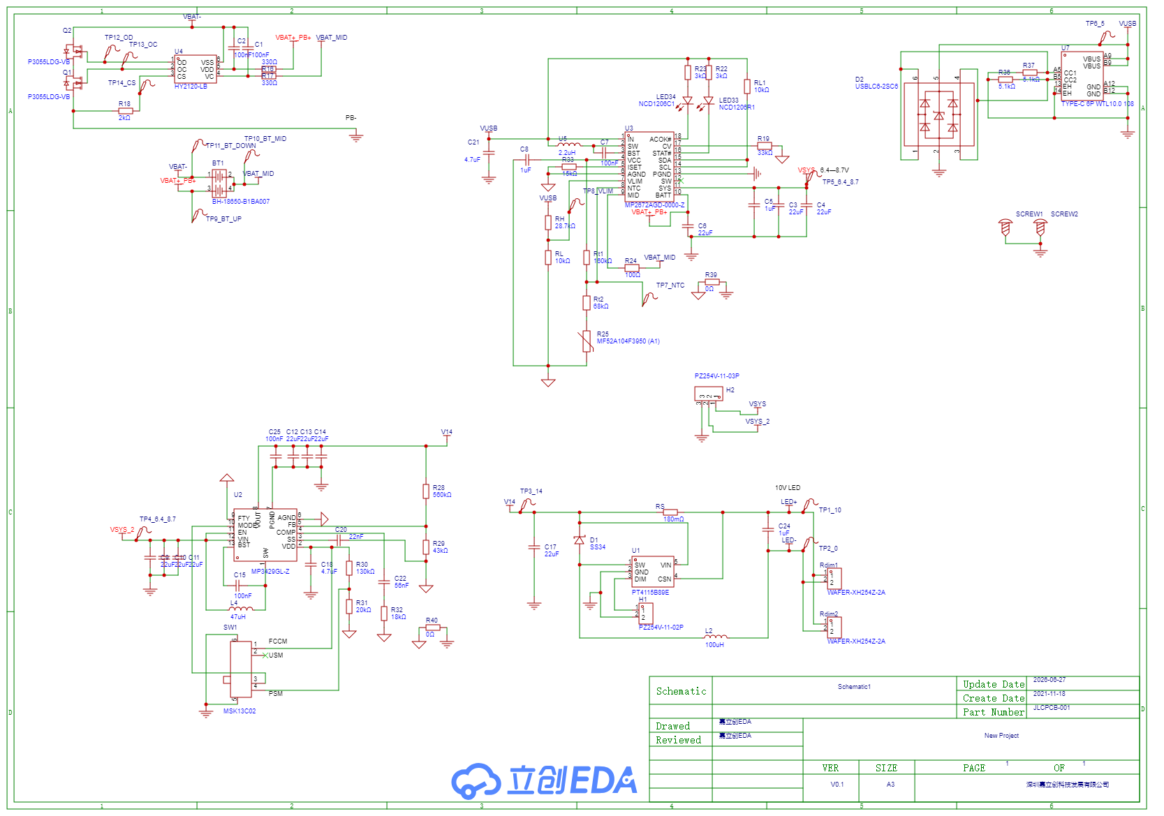

我设计了一个恒流led项目,具有MP2672双节锂电池充放电管理电路,HY2120锂电池保护电路,MP3429升压电路,PT4115降压恒流驱动电路,5V输入给到MP2672,用来给电池充电,MP2627的sys输出6.4~8.7V给到MP3429,MP3429将电压提升到14V给到PT4115,PT4115降压到10V给led灯带使用,LED灯带组使用10并3串连接方式,单颗led 3.4V 60ma,led组合起来是10.2V*0.6A=6.12W,电路图和原件参数如下电路图所示。

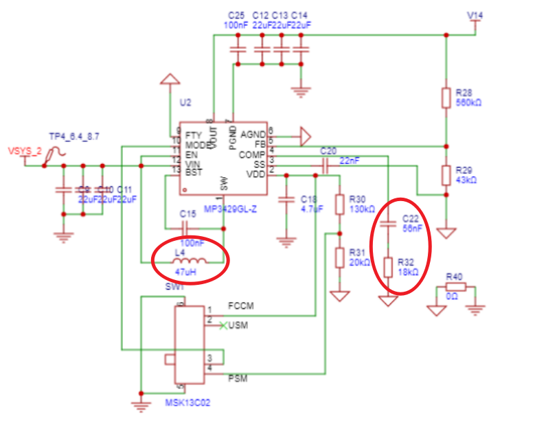

问题描述:我的电路板插上usb供电后出现非常明显的嘶啦嘶啦的声音(全程未带电池),可能来源自MP3429的电感,此时led是可以正常发亮工作的,随后我拔插了几次,并且调整了MP3429的mode引脚上的开关,MP3429就发生了明显的冒烟发烫,随后就短路了,可以在MP3429的输入和输出上测到6.4V的电压,这个电压一直延申到了led两端。MP2672似乎是正常工作的,可以看到没有电池的情况下是有输出电压的,符合设计意图。请各位大神工程师帮我看看我的电路问题出在哪里,欢迎各位大神指出电路设计上 的其他问题。
哈喽,看这几个参数有点大了,看看电感换小点先试试?手册使用的是1.5uH。
