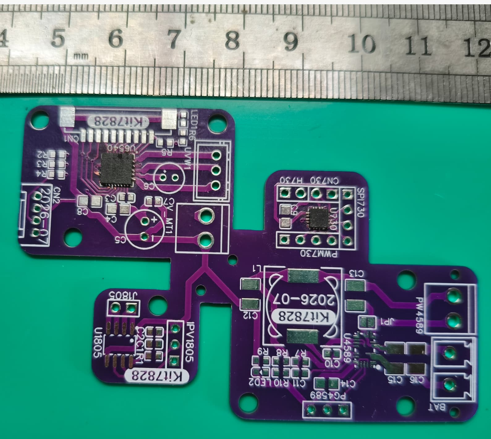

一、PCB板子设想初衷

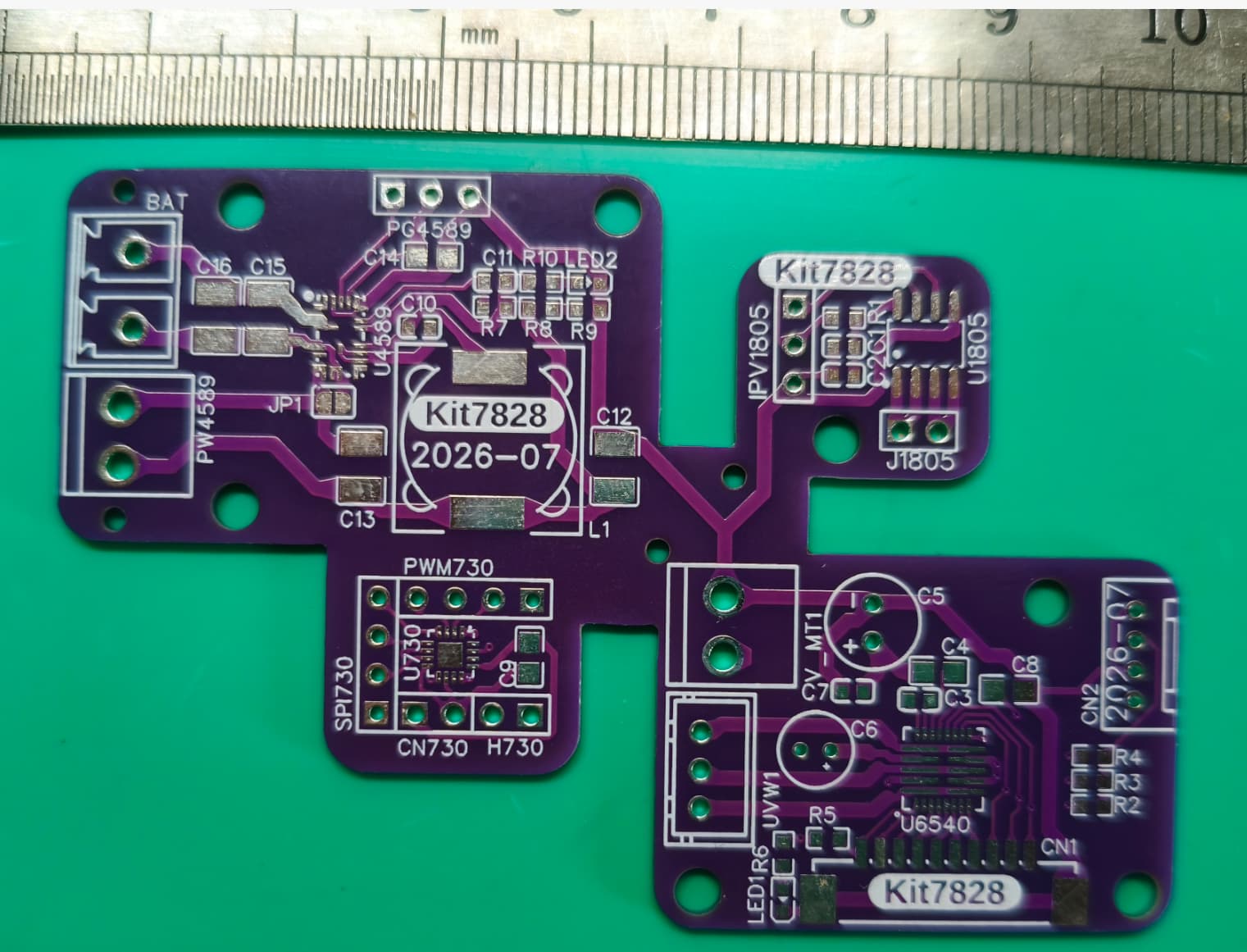

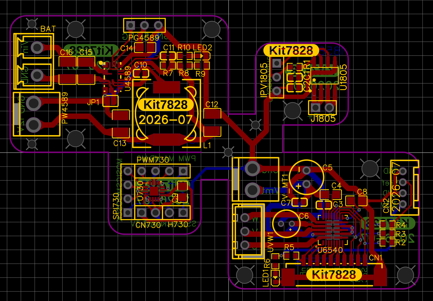

因为还不确定最后的真实使用场景(实际原因是对芯片不熟悉,不知道在使用场景中的表现),板子计划可拆可分,因此采用拼版的方式(其实是每月两张免费券的限制)制图。

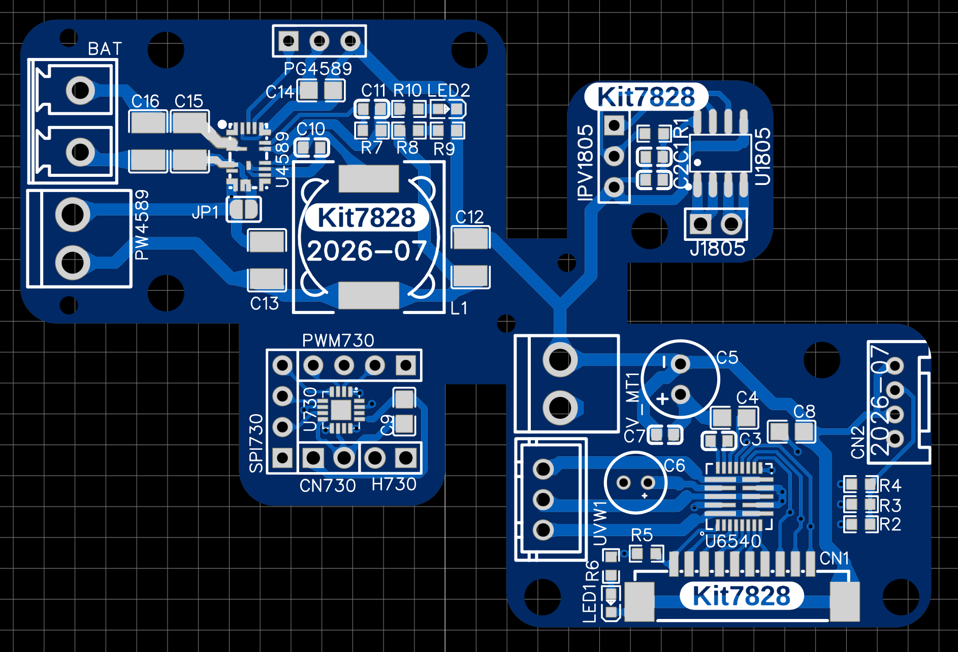

设计后的PCB版图如下
2D照片模型图如下

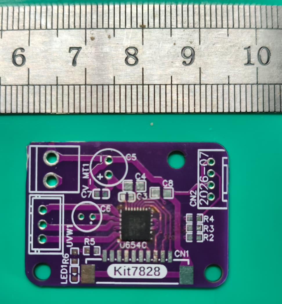

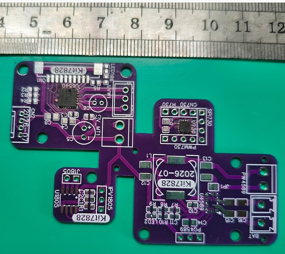

实际到手的PCB是紫色的,选的是板厚0.8的FR-4。
二、芯片焊接
制作之后发现有个很严重的问题,这么小的芯片,使用电烙铁根本没法焊接,于是新买了热风枪(要是能报销的话就美了 :sweat_smile:
可是,就算使用了热风枪,外加锡膏
依然发现焊接的芯片有虚焊等情况,还有几次用镊子夹的时候,芯片居然跳走了(后来再也没找到 :sweat_smile: ),才发现当初申请芯片的余量太少了。
勉强焊接了三块,等待后期完善后测试了
三、芯片焊接感受
MPS这些小体积封装的芯片手工焊接的难度太高了,尤其是芯片余量不足的情况下,后面类似的,都建议直接SMT,不过芯片数量要满足SMT的要求。
