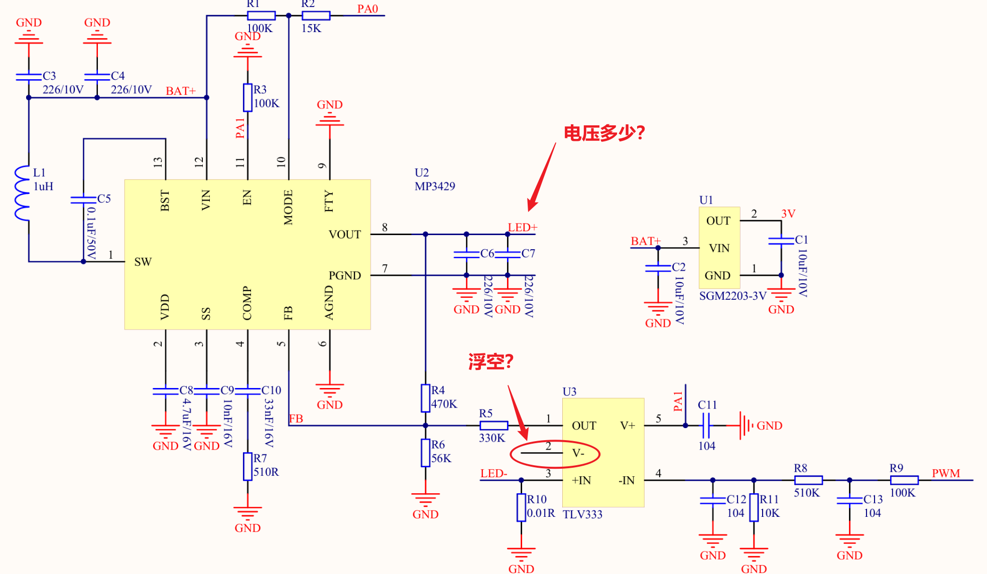

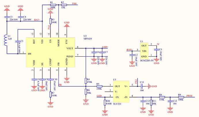

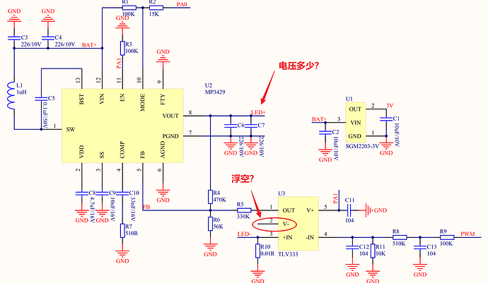

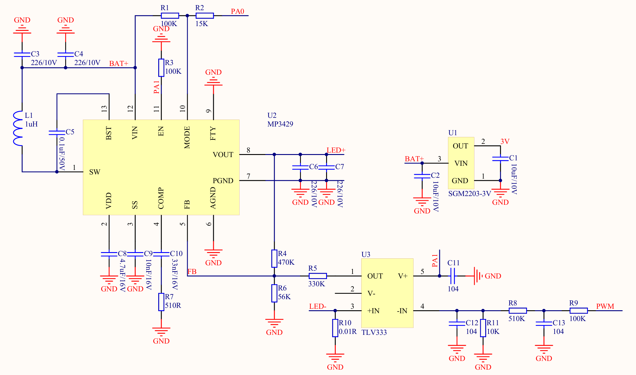

你好,大致电路是这样;不良的样板用模拟电源4.2V供电,通电没有发热大电流现象。有试过把R5去掉,使能脚强制拉3V。依旧没有输出,此时输出3.7V。还有个疑问,输出电容耐压只有10V 设计输出9V 会不会是这里通电,芯片损坏?
你好,设计输出9V的话,10V的陶瓷不会坏,但是容量会大打折扣,一般选取为1.5倍。大概选16V的好一些。运放的2脚没有连接到GND,这个是画错了吗?
是遗漏了,2脚是要接地。输出电压设计9V。不良的板子重新焊接芯片仍旧不良,更换新的IC,板子功能正常。是芯片批次不良吗?
应该不是IC批次问题,是板子上电后IC损坏的概率大些; 比如BST没有焊好,一般IC上电就会烧内部管子,此时你再加焊也不能正常工作。

图纸连接上没有看到什么问题点,
可以把SS电容调大,减少启机冲击电流。
BST电容调大到0.22uf,
Layout上注意BST电容和VDD电容靠近IC引脚放置,
