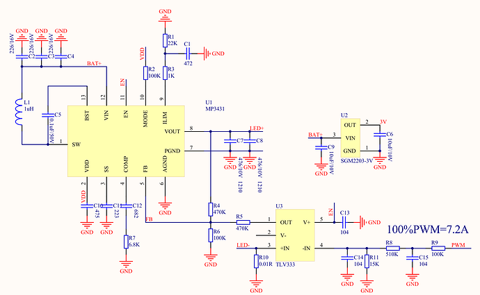

MP3431 +TLV333 6V7A恒流。现象:占空比设置在1.25%-5% 手机相机能拍到频闪。当前工作模式选择的FCCM,实际效果采用USM模式频闪会优于前者。要往哪方面去优化,需要更换运放么?
您好,请问您的TLV333运算放大器电源是怎么连接的。按照您给出的图片,TLV333并未被正常供电。

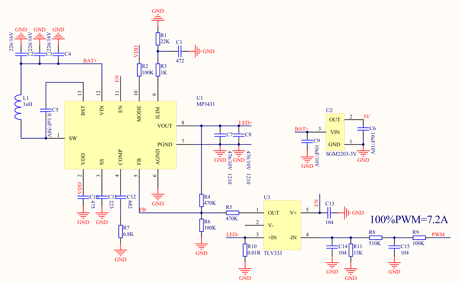

不好意思,运放2脚接地脚遗漏了
