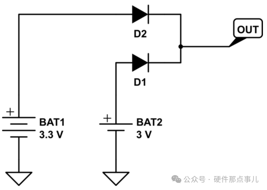

基于二极管的反向截止特性,二极管经常被用作隔离管,也就是把两个信号源隔离开来,避免互相之间的影响,这也是常规做法,一般我们在某个电路中希望用多个信号驱动同一开关时,一般会给每个信号源串联一个二极管来做隔离,从而避免信号源之间出现潜在通道互相影响。当然这个信号源你也可以理解成电源,比如有些产品需要外接电源和电池双电源进行供电,成本比较低的一种方案就是用两个二极管串联来做双电源供电的方案。

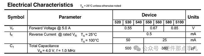

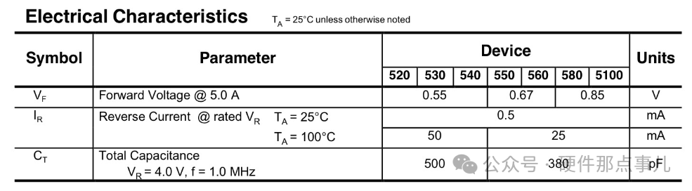

对于肖特基二极管来说其漏电流会更高。一般小型肖特基二极管来说通常在μA级别,功率较大的肖特基二极管其漏电流可以达到mA级别,这已经是一个很大的量级了。
那么回到我们的问题,即使MOS管栅极反向串联了一个二极管,在高温状态下,二极管的反向漏电流无需达到1mA,即便只是达到100μA,这就相当于一个100μA的电流源一直在给MOS管的栅极-源极寄生电容充电,把MOS管栅极-源极电压充至开启电压只是时间问题,所以MOS管肯定会导通的。
