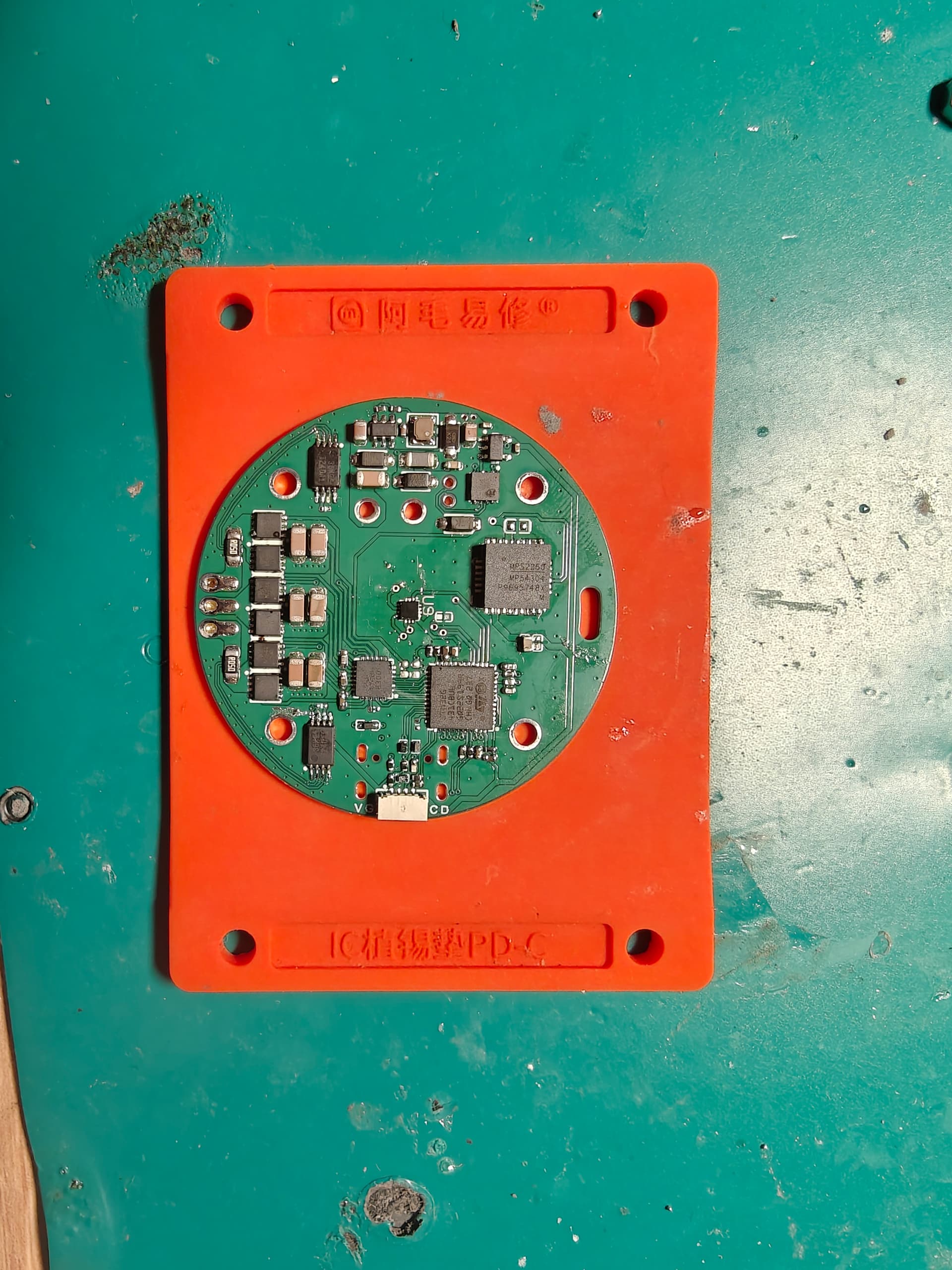

PCB 打样回来后,首先核对了圆形板框、安装孔、接口位置和器件封装。实物板的整体尺寸与之前的设计基本一致,可以和 4310 电机进行紧凑装配。
随后开始进行元器件焊接。由于板上同时包含主控、栅极驱动、三相 MOSFET、采样电路、辅助电源以及通信和调试接口,器件数量比较多,而且功率器件与小信号器件集中在一块圆形 PCB 上,因此焊接时需要特别注意连锡、虚焊、器件方向和焊盘残留等问题。
从正面可以看到,三相功率器件沿板边集中布置,主控、驱动和电源电路位于板内侧。焊接完成后,我重点检查了以下位置:
  • 主控和驱动芯片周围是否存在细小连锡;
  • MOSFET、二极管及有极性器件的安装方向是否正确;
  • 三相输出和电源输入之间是否存在短路;
  • 电源网络对地阻值是否有明显异常;
  • Type-C、调试接口以及电机连接器是否焊接牢固。

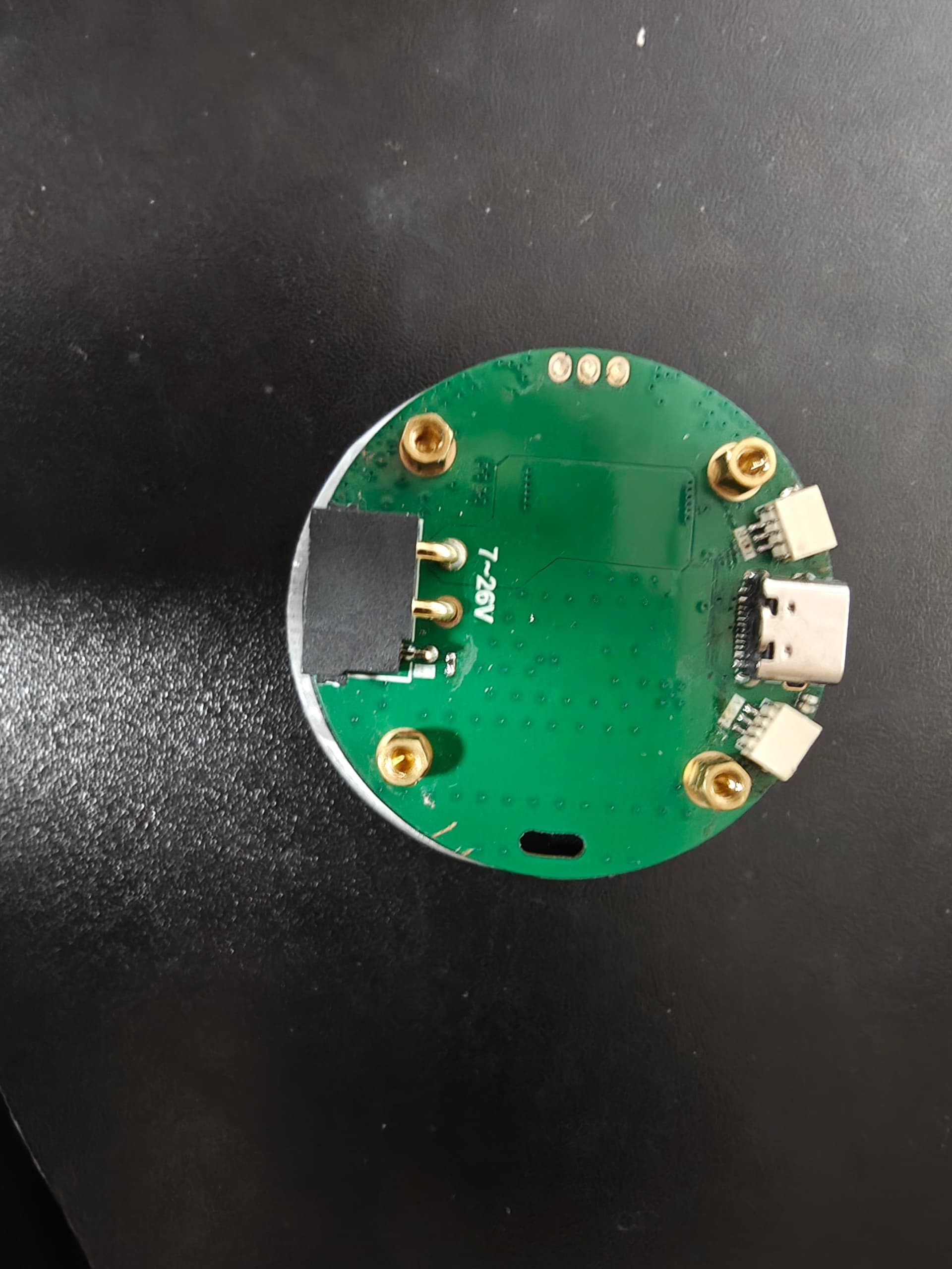

控制板背面主要布置电源输入、Type-C 接口和其他连接器,同时保留了较完整的铺铜与过孔区域,用于功率回流和散热。
实物焊接也是对 PCB 设计的一次直接检验。只有板子真正拿到手并完成装配后,才能更直观地发现接口是否方便插拔、器件间距是否适合焊接,以及安装螺柱会不会与周围器件发生干涉。后续如果继续改版,这些装配体验也会作为优化依据。

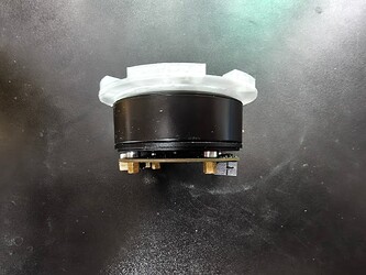

完成基本检查后,我把控制板安装到 4310 电机上,并接入电机三相线和位置反馈相关连接。圆形 PCB 能够贴合电机端部,控制板与电机之间不再需要很长的三相连接线,整体结构比较紧凑。
从侧面可以看到,控制板通过螺柱固定在电机下方,电机与控制板形成了一体化结构。这种结构的优点是体积小、连接直接,也更适合后续安装到机器人关节或其他执行机构中。不过控制板靠近电机后,功率器件散热、电机本体温升、机械振动以及走线固定都需要在后续测试中继续关注。
第一次接入电机时,我没有直接提高供电电压和控制电流,而是先从较保守的参数开始验证。这个阶段的主要目标不是追求转速和转矩,而是确认供电、驱动、三相输出、角度反馈和控制程序能够正确配合,避免在相序、角度方向或 PWM 配置错误的情况下损坏功率器件。
