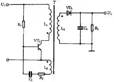

(3)自激式开关稳压电源
自激式开关稳压电源是一种利用间歇振荡电路组成的开关电源,它的次级线圈(包含负载)部分和《文章地址》单端反激式式开关电源一样。
这里的自激表示的是一个反馈的过程,当接入电源后,开关管有了启动电流导通,集电极电流在L1中储存增长,在L2中则因为开关管的基极为正,发射极为负的正反馈电压,此时开关管会很快处于饱和状态,同时感应电压会给电容C1充电,C1充电的电压增高会使得开关管VT1的基极电压逐渐减小,当它的基极变为负时,开关管截止,这时次级线圈部分的整流二极管导通,高频变压器中的储能释放给负载。
在开关管截止时,L2中没有感应电压,电容C1获得反向充电,然后它会逐渐提高开关管的基极电压,使得开关管重新导通,然后就回到了前面刚开始的状态,电路就这样重复循环振荡下去。
自激式开关电源中的开关管有着开关和振荡的两个作用,省去了人为控制电路,所以叫“自激”

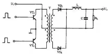

(4)推挽式开关电源
推挽式开关电源的电路图片如下。
它是一种双端式变换电路,并且电路设计中会使用到两个开关管来控制电路,两个开关管在在方波信号的控制下交替的导通和截止,从而传输到次级线圈后经过整流滤波变为预期所需要的直流电压。(从图上看很像两个单端正激式开关电源的组合)
推挽式开关电源的优点是两个开关管容易驱动,电路的输出功率较大,一般在100~500W的范围,并且输出电流瞬态响应速度很高,电压输出特性很好,但是缺点是两个开关管需要很高的耐压,耐压值必须大于工作电压的两倍。
