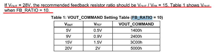

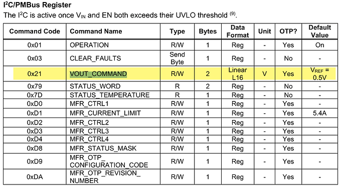

MP4248GQV-0000-Z不使用IIC配置,是否可以通过纯硬件方式将输出电压设置到28V?
哈喽,我理解的是不可以,FB管脚需要IIC配置内部寄存器来设置
这个我之前问过FAE,这MP4248的输出电压目标值不是由传统的分压电阻直接决定的,而是通过内部的DAC根据I2C接口写入的寄存器数值来动态设置的,如果不配置,就是默认反馈值,是搞不到28V的
