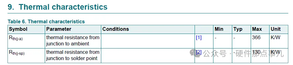

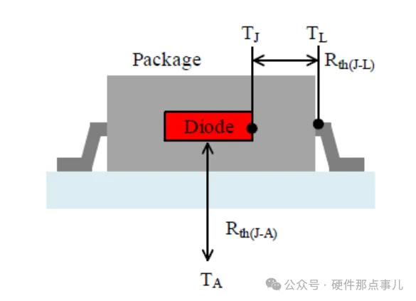

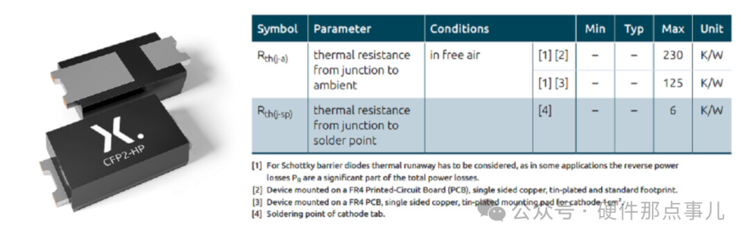

如果你使用不同厂家的二极管,你会发现,有些厂家会在二极管规格书中给出Rth(J−A),有些厂家会在二极管规格书中给出Rth(J−L),有些厂家会在二极管规格书中给出Rth(J−SP),先说说这三者的区别,Rth(J-L) 是结和引线之间的热阻 (°C/W),Rth(J-A) 是结与环境温度之间的热阻 (°C/W),Rth(J-SP) 是结和焊点之间的热阻 (°C/W)。
J也就是junction,表示二极管内的芯片,也就是PN结,L也就是lead,表示二极管的引线,也就是引脚,SP表示二极管的引脚和PCB之间的焊点,A也就是ambient,表示二极管周围的环境。温升=二极管功率热阻,如果我们用Rth(J−SP)计算得到温升就表示二极管结和二极管焊点之间的温度差值,如果我们用PRth(J-L)计算得到温升就表示二极管结和二极管引脚之间的温度差值,P*Rth(J-A)计算得到温升就表示二极管结和周围环境之间的温度差值。
一般而言我们很难评估二极管焊点或者二极管引脚的温度是多少,所以很难通过这两个参数去评估二极管的温度,但是产品的工作环境温度我们一般是已知的,比如-40℃~70℃,那么70℃+PRth(J-A)就是二极管的最大工作温度,需要注意的是实际上周围其他发热器件也会导致二极管温度上升,这个和PCB布局,以及热源和二极管的距离有关,所以你可以基于PCB布局简单按5℃或者10℃做个评估,这样二极管的最终预估温度为5℃+70℃+PRth(J-A)。

当二极管正向压降为0.6V,正向电流为1A,Rth(J-A)=20℃/W、TA=80℃时,TJ由下式计算:TJ=0.6V*1A×20℃/W+80℃+5℃=97(℃)
