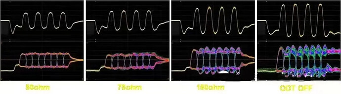

(1)波形测试
这个是信号完整性测试最常用的手段了,通常都会使用示波器来进行相应的测量,主要测试的是波形的幅度,边沿和毛刺等等,从中可以看到幅度,边沿时间是否是满足接口电平的要求,是否存在毛刺等。
这个测试也是对于示波器有一定的性能要求的,高速信号一般带宽都比较高,所以用来测量的示波器也必须有足够高的带宽(一般是3倍以上),不然就很难得到准确的结果。
在测试过程中也有一些细节需要注意,比如测试点能直接放在被测管脚的就放在被测管脚,实在放不了才选择放在最靠近管脚的PCB走线与过孔(过远可能会产生因传输线瞬时阻抗变化而引起的信号反射)或者额外焊接一根导线出来,同时探头的地线尽量选择短地等。

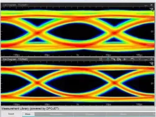

(2)眼图测试
眼图测试高速差分信号中常常会用到的一个测试,比如USB,Ethernet, SATA, HDMI,光接口等等,它可以反映出被测信号的质量,噪声以及时域的抖动情况等

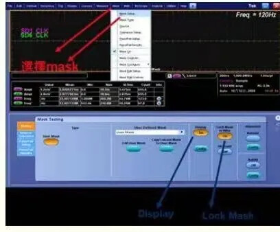

对于眼图测试,所用到的测量设备就有更高的要求了,它需要带有MASK(模板)的示波器或者信号分析仪,这些设备有内置时钟提取功能,可以显示眼图,如果没有MASK的示波器,只能使用外接的时钟进行触发。
眼图测试过程中,需要控制波形的数量在一个合理的区间,因为如果数量过少可能就导致波形的抖动比较小,有可能采集不到存在的误差(时间过少错失),如果数量过多则会使得测试时间大大延长,效率不高。
所以通常的眼图测试时控制波形的数量在2000到3000个之间。

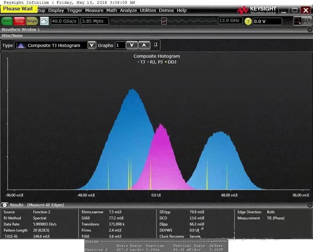

(3)抖动测试
抖动测试?下图这样吗?
当然不是的,抖动测试是对时域信号的测量,反映了信号边沿相对于它的理想位置偏离了多少,是衡量时钟性能的一个重要指标。
在测试时可以利用示波器加上软件进行处理,比如keysight(德科技)的EZJIT软件。也可以利用专门的测试设备,不过那个的价格会非常贵。
