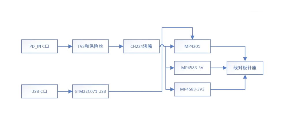

2.2 系统框图
截屏2026-08-23 23.11.23
2.3 系统硬件介绍
PD_IN接口的数据线连接到PD诱骗芯片,诱骗GaN充电头完成20V、28V、48V电压的输入,优先使用48V档位协议,同时兼顾老旧65W充电头的最大20V输出。
针对ATX主板的多重供电,使用MP4201作为主降压DCDC,将输入电压降低为12V主板母线电压。使用2颗MP4583做辅助的DCDC,降压输出5V和3V3电压,为主板、硬盘、待机电源等使用,宽电压输入使得不管PD协议电压为12V还是高达48V,都可以从容应对。

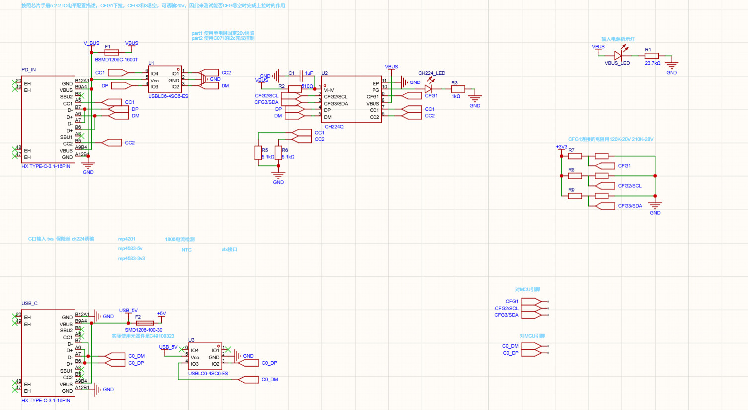

3.1 type-c模块
本模块由两个C口组成,一个是PD_IN输入电源的C口,C口的CC通过5.1K下拉到GND,C口的DM、DP、CC线连接到CH224Q,完成PD诱骗,输入电压。另一个是USB-C,连接到STM32C071的C口,用以数据通讯、调试所用。两个C口均防止TVS和保险丝,PD_IN放置的保险丝是6A,USB-C口放置的是1A保险丝。

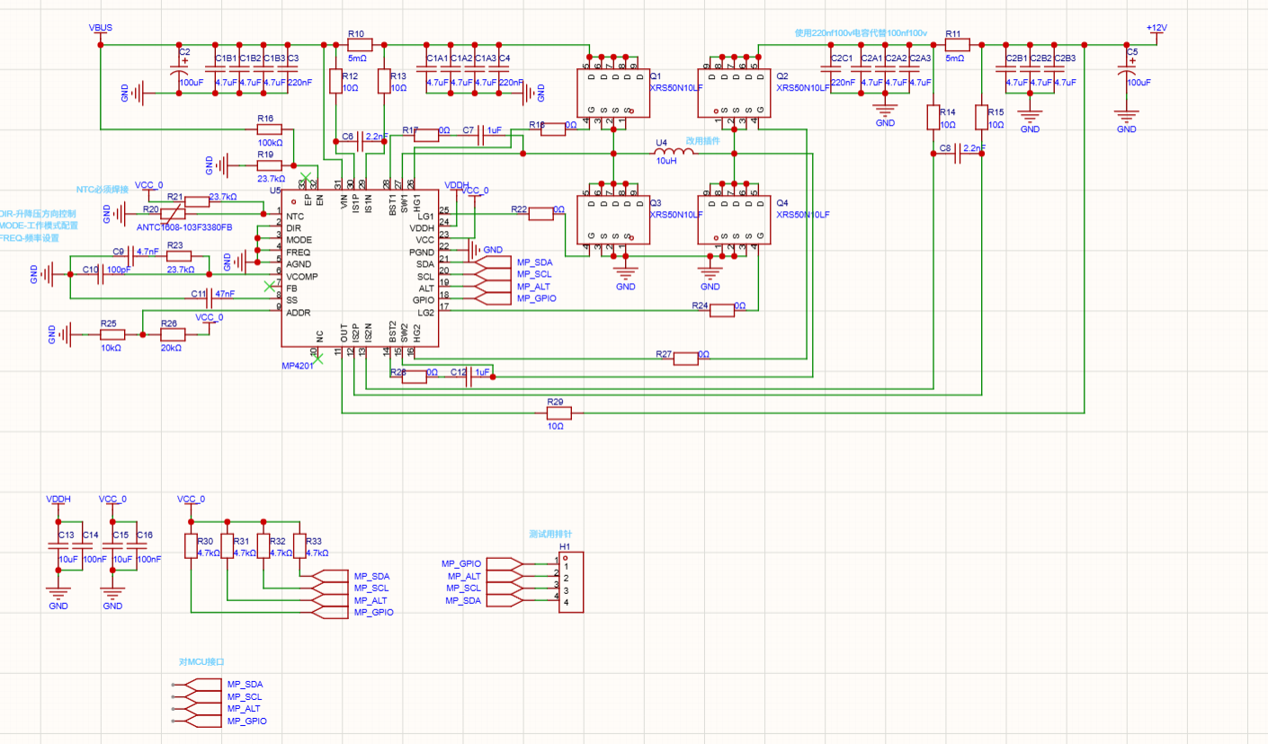

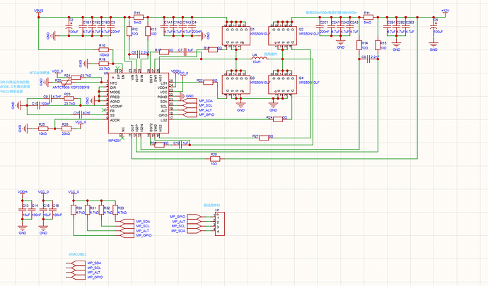

3.2 MP4201模块
本模块由MP4201及其外围元器件组成,搭建MP4201的最小系统。四开关的MOS管选择的是PDFN-8封装的XRS50N10LF型号,驱动栅极均通过0R电阻跳线和电容连接。24引脚VDDH和23引脚VCC为MP4201内部电源引脚,用以内部供电和上下拉电阻指示,外部放置10uF和100nF电容。引出四个SDA、SCL、ALT、GPIO引脚和控制MCU进行通信。1脚NTC引脚外部通过R21电阻上拉到MP4201的23引脚VCC,下接R20 NTC热敏电阻。MP4201的输入、输出侧均布置了100uF电解电容和4.7uF的MLCC进行滤波。MP4201的输出电压通过软件控制,外部可不连接FB引脚。

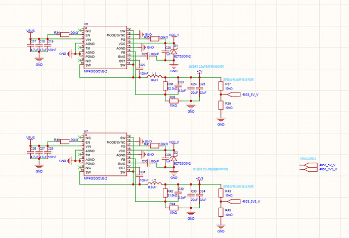

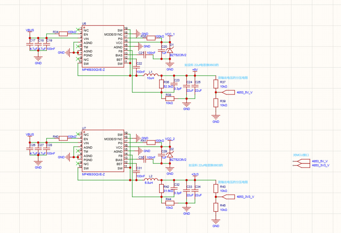

3.3 MP4583模块
本模块有两个MP4583模块组成,其中一个MP4583负责降压输出+5V电压,另外一个MP4583负责降压输出+3V3电压。16脚VCC是MP4583内部LDO供电引脚,需在外部连接1uF电容,同时最后通过二极管对地,防止过压。2脚EN需要通过100K电阻串联到输入电源侧,在DCTC系统中常开。三个SW引脚通过铺铜连接到电感处,在连接FB分压电阻后放置输出滤波电容,输出侧放置两个22uF电容。输入侧放置两个4.7uF的MLLC和一个100nF电容,组成输入侧滤波。FB分压电阻均采用1%精度,同时并联3.3pF的滤波电容连接输出电压和FB引脚。电容滤波后通过两个一样的1%精度电容,引出MCU的ADC检测用。

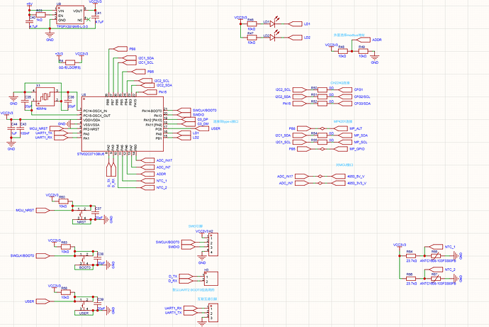

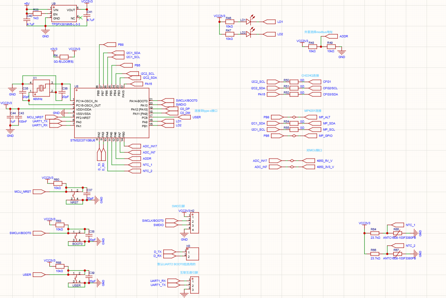

3.4 STM32C071
STM32C071的PC14、PC15连接到X1晶振,2016封装的48MHZ晶振,无需分频可直接供给MCU的USB外设提供时钟。输入电源引脚外部放置1uF和100nF滤波电容。C071可选用专用的LDO供电,由MP4583输出的+5V电源轨供电,TPSPX3819降压3V3为C071供电。R4作为跳线0R电阻,可在不使用LDO的情况下,使用MP4583输出的+3V3供电。
此外NTC热敏检测下,引出两个ADC引脚,外接NTC热敏电阻,上拉到3V3电源。有BOOT0、NRST和USER三个用户按钮,LED有LD1和LD2两个LED组成,外部上拉,GPIO拉低即可点亮LED灯。
MP4201和CH224Q的I2C接口均采用独立两路I2C接口配置,同时设置0R电阻跳线,以便调试时排除干扰情况。为MCU外置ADDR检测电路,通过两个电阻分压,C071的ADC检测中点电压,可在多个MP4201通过一个设备集中控制时,无需修改固件即可完成连接通信。
在下载调试引脚方面,引出SWD接口和3V3以及GND网络,引出默认的USART2引脚以便出厂情况下烧录固件。
在对外通讯接口,引出USART1,方便debug调试和多板互联互通。

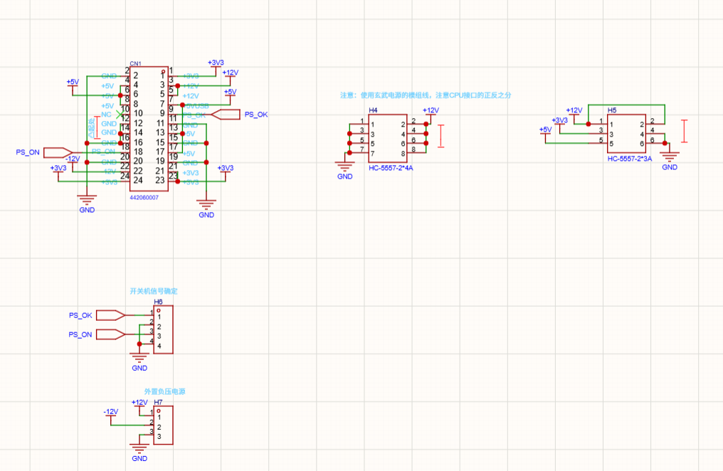

3.5 对NUC接口
此模块是给NUC、ATX主板供电接口,采用兼容电脑电源的4.2mm间距的线对板针座,以便兼容NUC现在的供电座子,同时提供12V、5V和3V3的电源轨,极大程度方便了机器人系统的使用。在开关机信号和-12V负压电源,引出2.54mm的排针,方便后调试和使用。

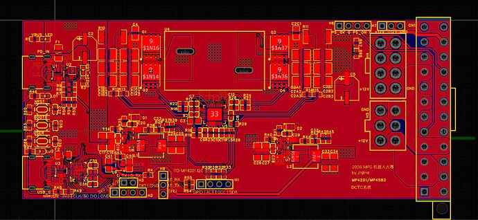

3.6 PCB设计

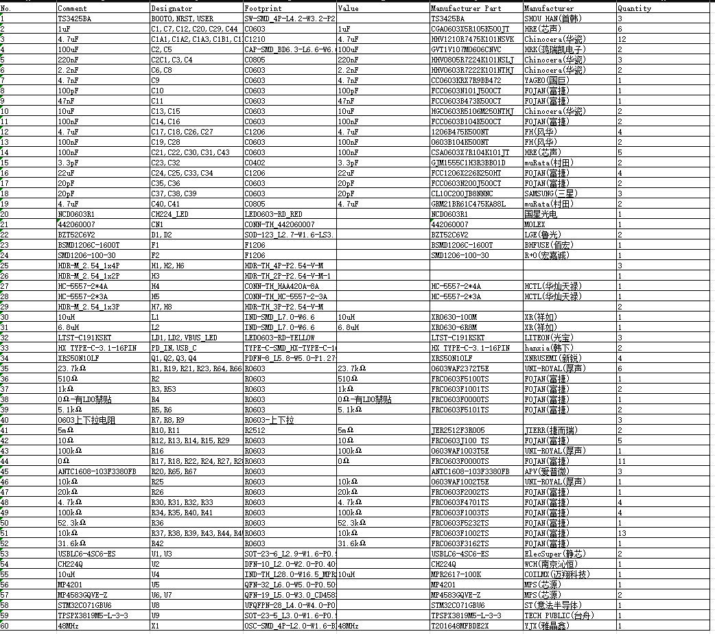

BOM清单
主要元器件
CH224Q U2 DFN-10_L2.0-W2.0-P0.40-BL-EP
10uH U4 IND-TH_L28.0-W16.5_MPR2617-220K
MP4201 U5 QFN-32_L6.0-W5.0-P0.50-TL-EP4.2
MP4583GQVE-Z U6,U7 QFN-19_L5.0-W3.0_CD4583GQVE
STM32C071GBU6 U8 UFQFPN-28_L4.0-W4.0-P0.50-TL
TPSPX3819M5-L-3-3 U9 SOT-23-5_L3.0-W1.6-P0.95-LS2.8-BR
48MHz X1 OSC-SMD_4P-L2.0-W1.6-BL

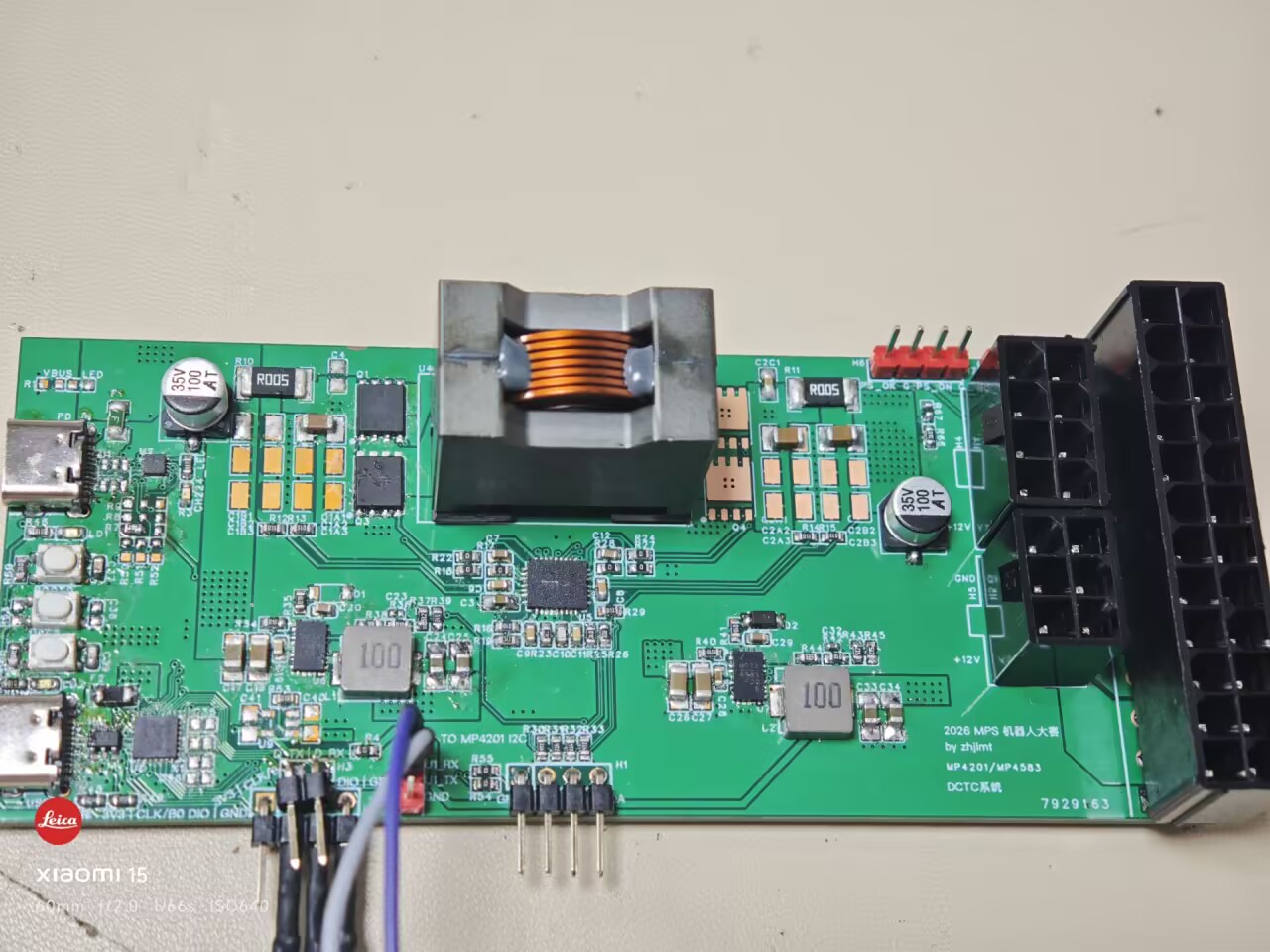

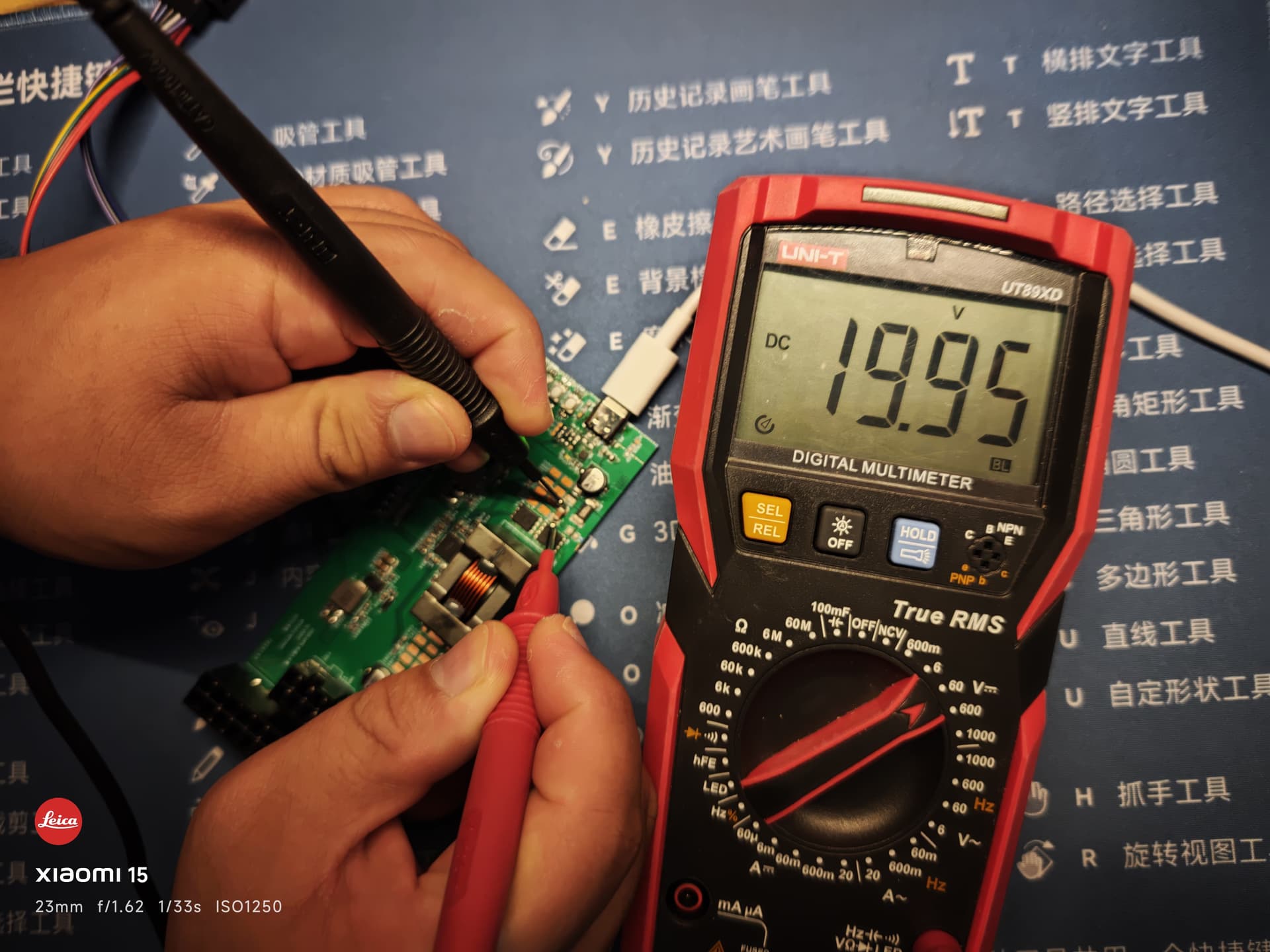

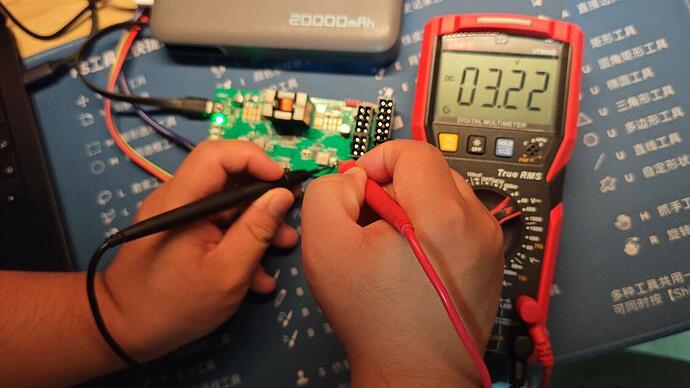

PD成功诱骗20V电压

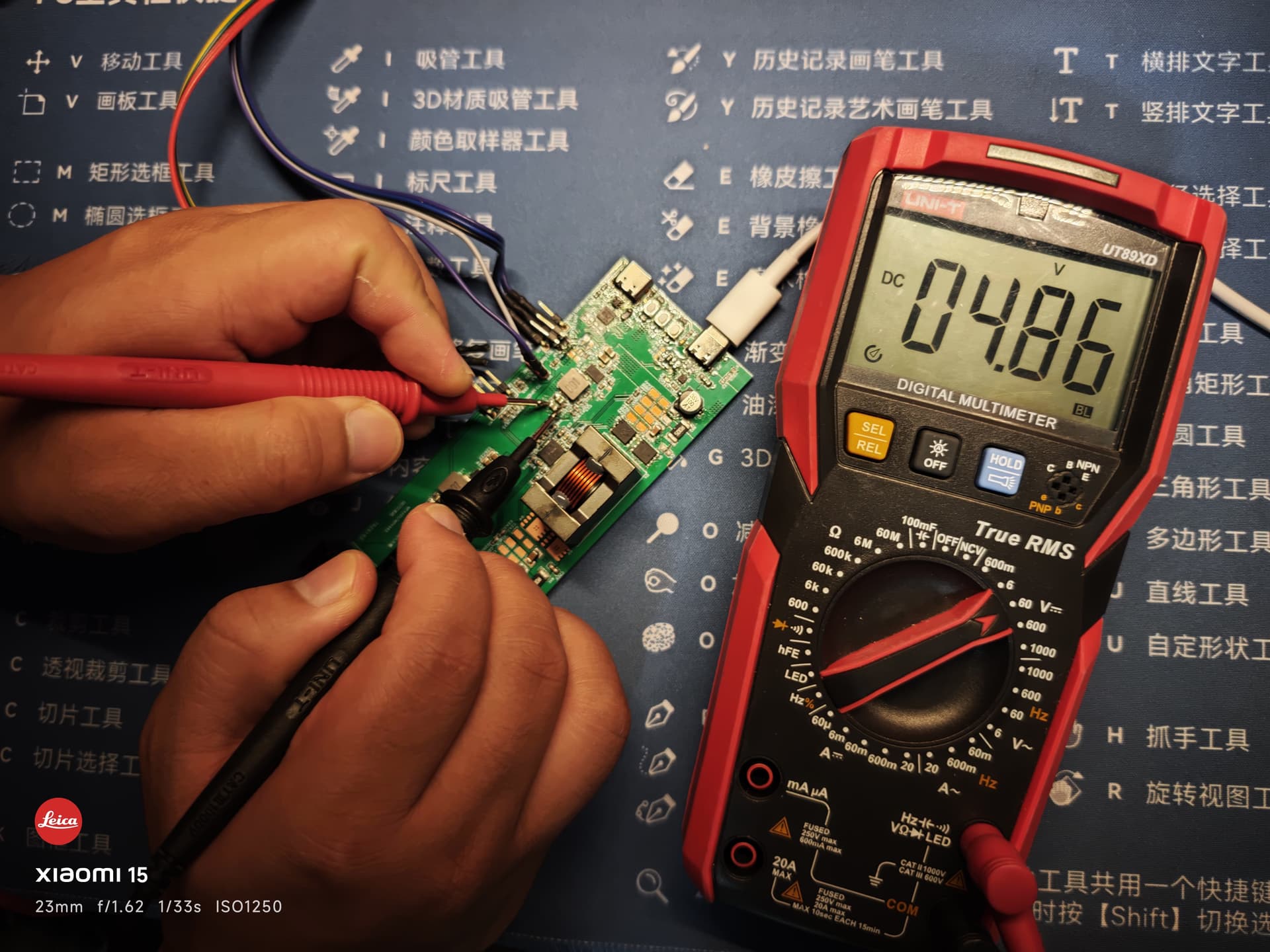

MP4583输出5V电源轨

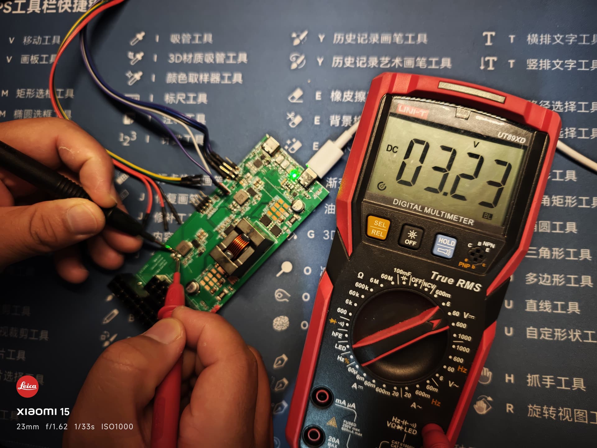

MP4583输出3V3电源轨
同时,STM32C071正常运行,LD1灯正常闪烁。

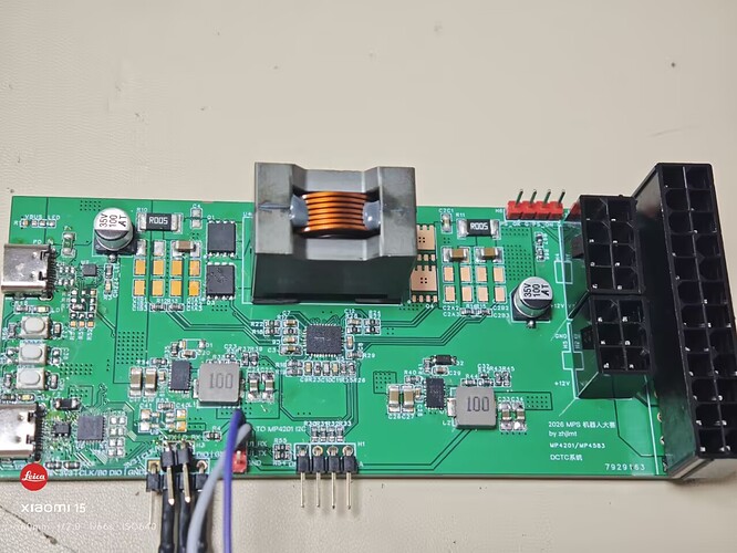

MP4201调试遇到了问题,I2C通讯没成功,因此12V并没有成功输出。

6.1 BOOT0上下拉
BOOT0的默认上下拉设计错了,设计时直接复制的NRST按键,而NRST默认上拉的,因此移除电容电阻,不对BOOT0引脚进行操作。由于出厂情况下默认开启SWD接口,因此程序可下载进MCU,后续调试没问题。
6.2 TVS钳位电压
两个C口选择的USB TVS保护芯片都是钳位电压为12V的,因此当CH224Q诱骗20V时,因TVS达到钳位时开启保护,因此输入进来的电压是0V。因为手头没120K整的电阻,一开始没想到是TVS的锅,后面单电阻诱骗出9V,查看TVS的钳位电压才意识到这点,拆除TVS后可正常诱骗20V电压。

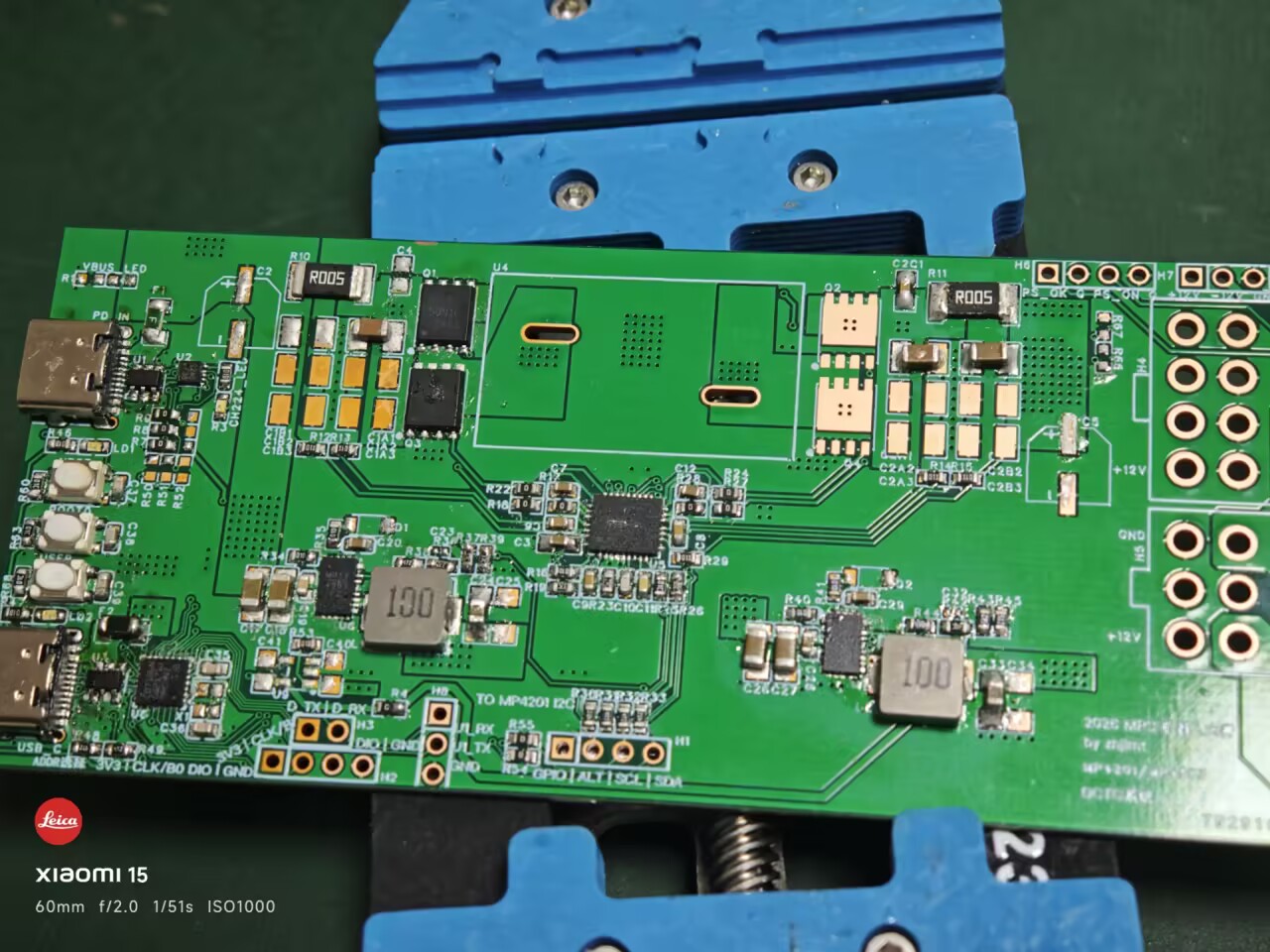

6.5 MP4201 EP焊盘
焊接时发现MP4201的EP散热焊盘并没有打过孔,这是一个严重的失误。会影响散热和焊接,底部的EP焊接如果没有大过孔,锡膏放多后容易导致芯片翘起,产生虚焊的情况。
