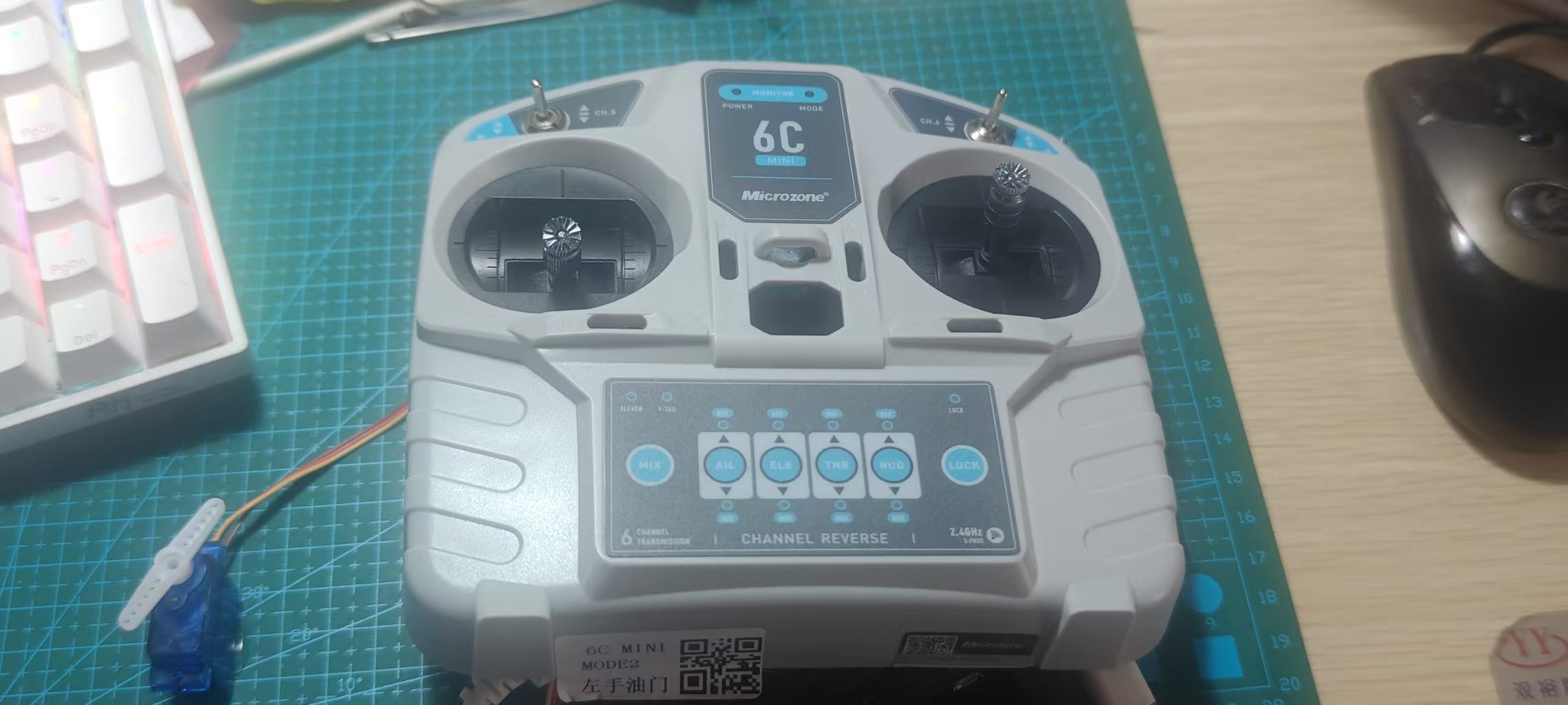

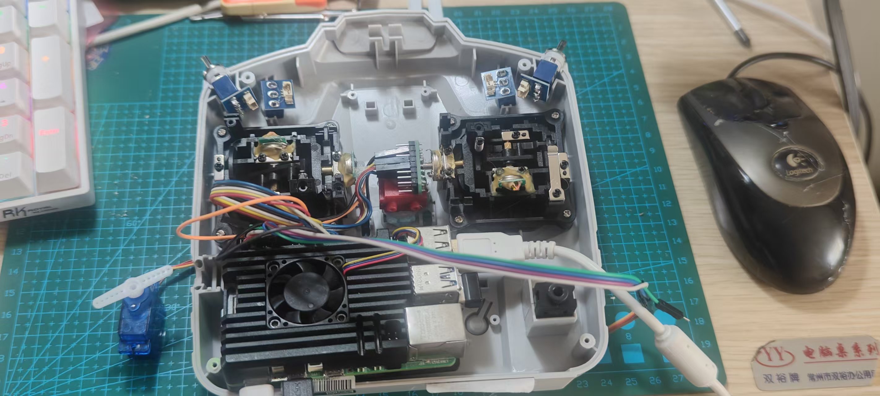

【配图:整机实物照片:树莓派 5、MA730 传感器模组、自制摇杆机械结构、SG90 舵机】
功能介绍:采用 MA730 非接触磁性角度传感器搭建磁阻摇杆,摇杆旋转产生磁场变化,树莓派 5 通过 SPI 实时读取绝对角度,根据摇杆角度映射控制 SG90 舵机跟随转动,实现摇杆 - 舵机联动演示。方案验证 MA730 14 位高精度角度采集、磁场检测功能。

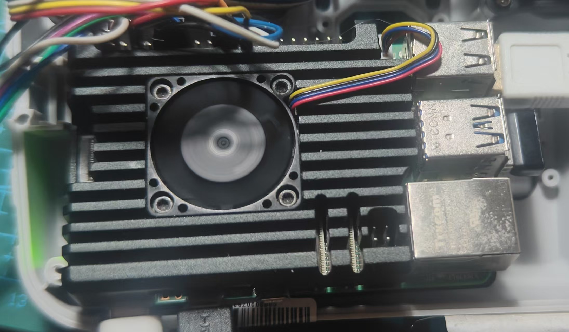

主控:树莓派 5

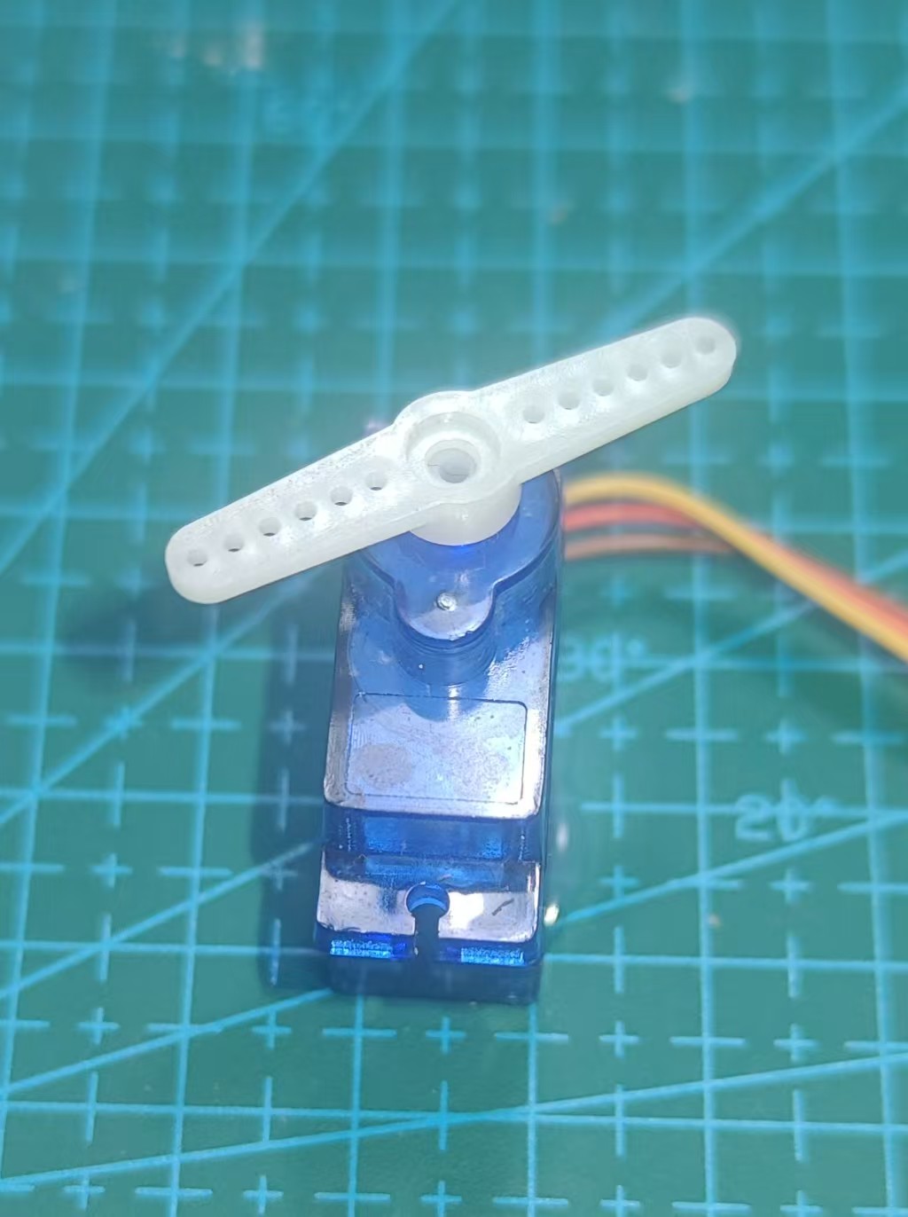

执行器:SG90 微型模拟舵机

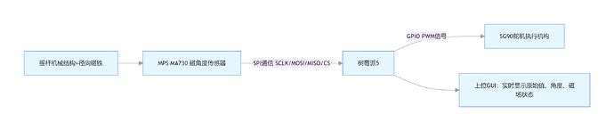

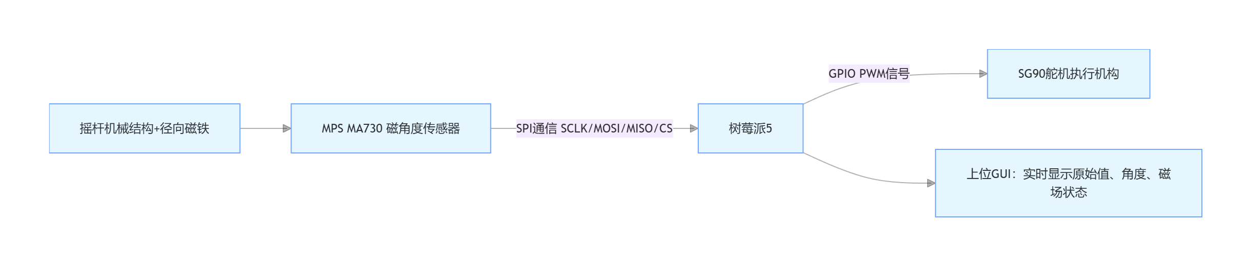

2. 系统框图
设计思路
本项目验证 MA730 SPI 通信性能、非接触角度检测能力。摇杆机械结构带动磁铁旋转,MA730 采集磁场角度,通过 SPI 将原始角度数据上传树莓派 5;Python 程序完成数据解析、角度换算、边界限制,输出 PWM 信号驱动 SG90 舵机跟随摇杆动作,直观展示传感器实时采集效果。

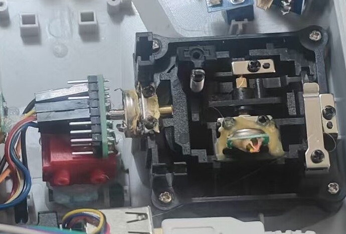

(1)MA730 传感单元
工作模式:SPI Mode1(CPOL=0,CPHA=1);
功能:非接触检测磁铁旋转角度,输出 14 位绝对角度原始数据;内置磁场检测,可判断磁铁是否安装到位;
硬件要点:TEST 引脚必须接地;VDD 3.3V,传感器与树莓派共地。
(2)树莓派 5 主控单元
开启硬件 SPI 接口,使用 spidev 库与 MA730 通信;
接收 SPI 原始数据,解析有效角度,完成 360°→0~180° 舵机角度映射;
输出 PWM 波形驱动 SG90 舵机,实时刷新界面数据。
(3)SG90 舵机执行单元
接收树莓派 GPIO 输出的 50Hz PWM 信号;
根据摇杆角度同步跟随旋转,直观反馈 MA730 采集结果;
软件增加角度限幅,防止舵机超出机械行程。

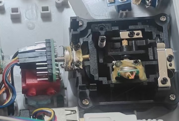

(4)摇杆机械单元
摇杆转轴搭载径向磁化磁铁;
无物理接触,完全发挥 MA730 非接触式、长寿命优势。

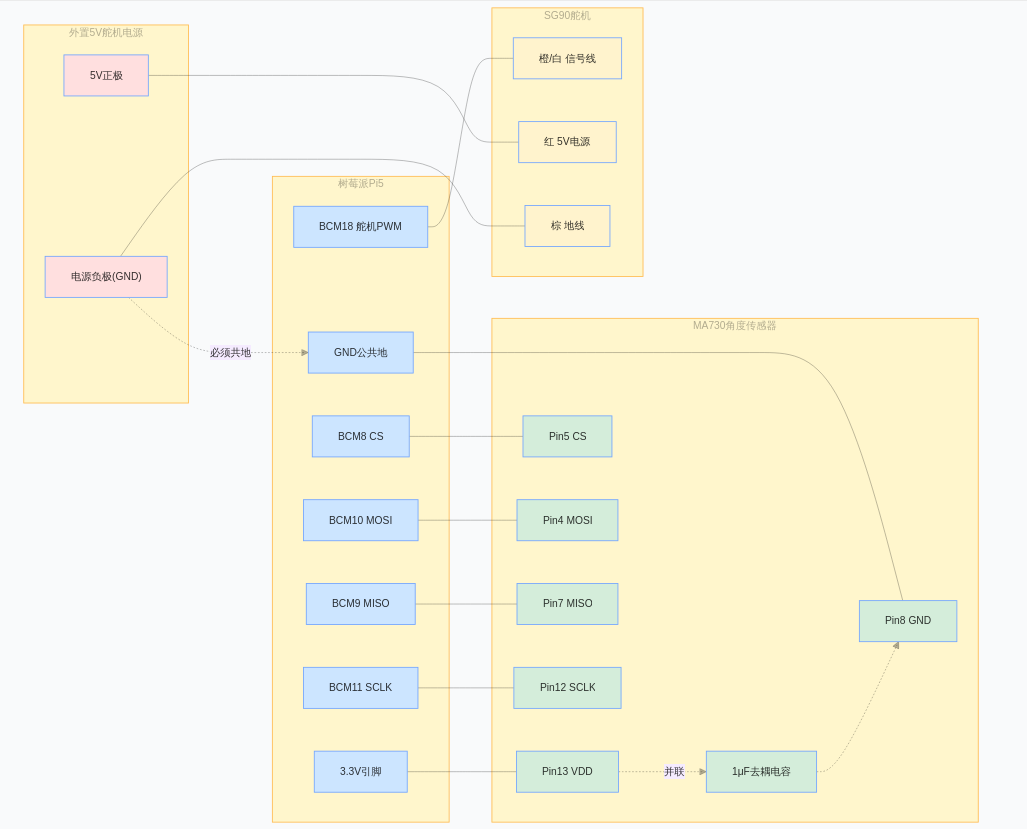

接线图
实际连接图

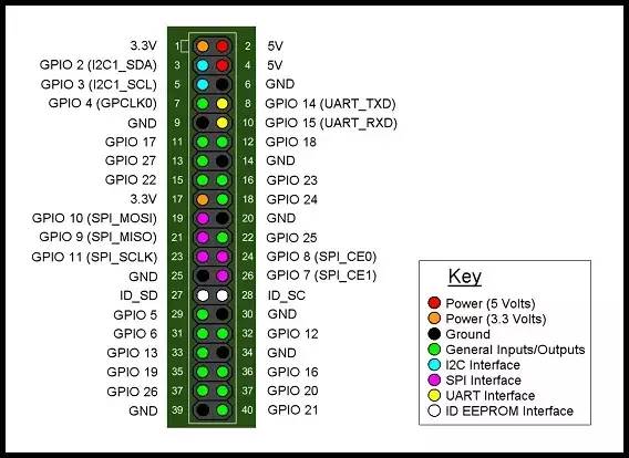

注意:树莓派 5 SPI0 硬件引脚
SCLK:GPIO11;MISO:GPIO9;MOSI:GPIO10;硬件 CS 可以软件自定义(代码使用 GPIO25 作为片选)。

MA730、树莓派 5、SG90 舵机必须共 GND,否则角度跳变,数值抖动。
SG90 舵机建议外接 5V 电源,不要树莓派 GPIO 直接供电,舵机大电流会拉低 3.3V,造成 MA730 读数跳变。
