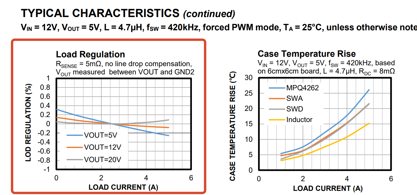

请问MPQ4201这种大电流输出的芯片 在小电流例如200mA以下他的精度能到多少 输出精度能否得到保证
这个可以看手册后面一般会给一个曲线,你说的这个芯片我在官网没找到完整的手册, Load Regulation曲线,也就是当输入电压保持不变时,负载电流从轻载变化到重载的过程中,输出电压发生变化的程度,也就是你想知道的轻载时,输出电压会有多大的波动,也就是精度偏差
