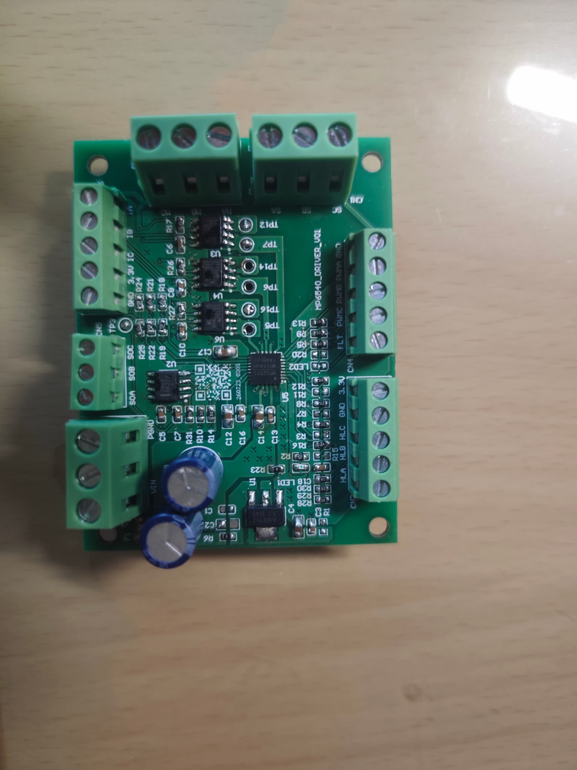

**MPS MP6540H设计完毕,**驱动板上电调试步骤 + 实测数据
一、静态硬件预检(不上电机,万用表测量)
1.电源测试,空载上电 12V,测量 VIN=12V、压差正常;
2.nSLEEP 拉高后,nFAULT 应为高电平,无短路故障;
3.ENA/ENB/ENC 拉高,PWM 空载输出无对地短路;
4.检查 LSS 严格接 GND,不可悬空。
二、空载电机开环实测(7.5V、云台直流电机,额定 0.5A)
测试条件:MP6540 标准版,PWM 频率 20kHz,启动测试
占空比 15%:平稳启动无抖动,空载电流 70~100mA;
占空比 50%:电流 130mA;
占空比 95%:电流 18mA。
三、保护功能实测
欠压 UVLO:VIN<5.2V,芯片锁死停止输出;
