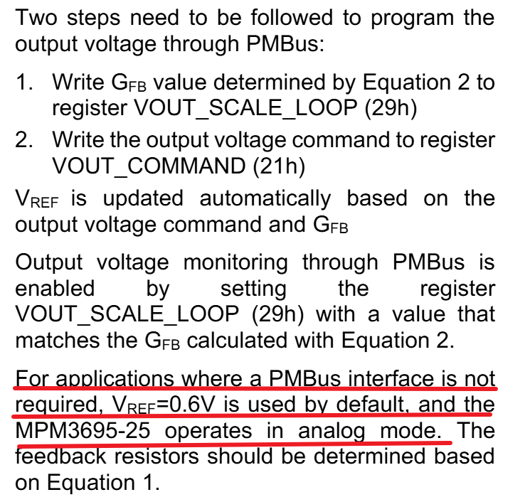

您好,如果不使用配置接口的话,默认VFB是0.6V。具体可以参考手册

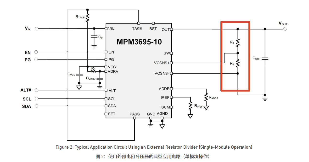

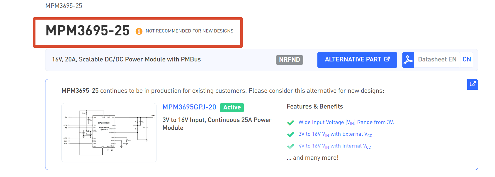

MPM3695GRF-25-0022本身就是一个带默认MTP配置的料号, 但是默认配置对应的是1.8V,而不是你需要的0.85V, 省事点,就是找你们代理定制MTP配置,这样外部不用分压电阻,当然如果你想用外部分压电阻的话,那就下参考下图配置一下阻值就行,另外MPM3695-25目前MPS官网已经标注不推荐用于新设计,建议参考MPM3695-20

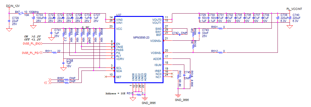

谢谢,我们是在用MPM3695GPJ-20-0022,如下图设计,请帮忙review,我们不想通过I2C来操作编程,希望直接生产贴片完成就可用。
您好,MPM3695-25目前不推荐新设计使用,新设计推荐MPM3695-20。单相应用具体型号就是MPM3695GPJ-20-0022,这个尾缀默认为外分压模式,0.6V FB,按照这个参考电压设置外分压电阻即可
