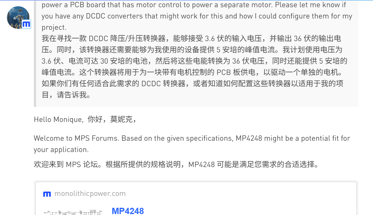

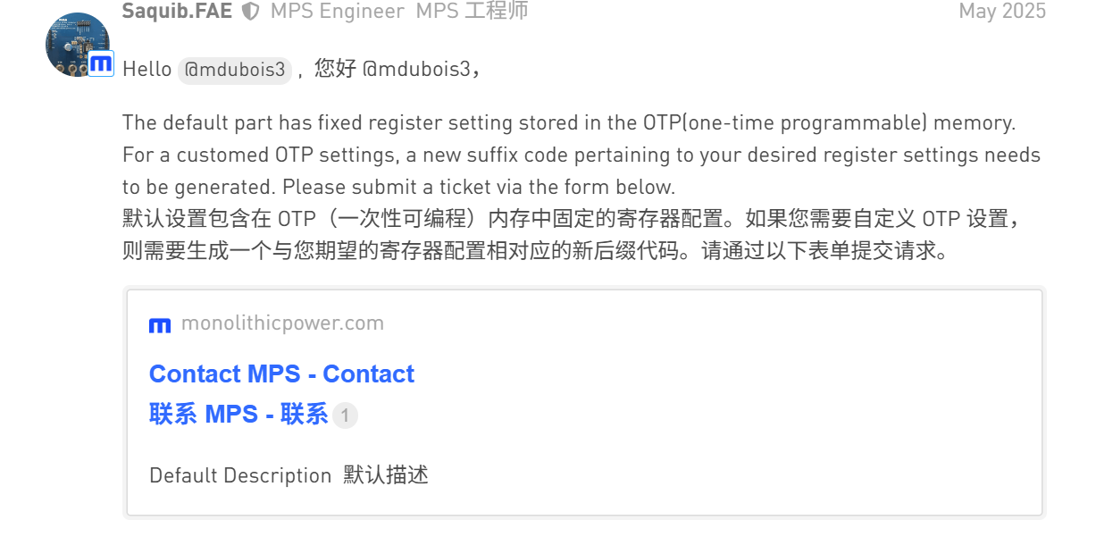

MP4248支持I²C配置,还支持OTP配置,你可以直接让MPS在出厂的时候直接按你的需求定义好OTP配置,默认器件的寄存器设置已经存储在OTP中,只是需要让MPS生成对应的suffix code定制型号就行了。看图片,之前有人问过类似的问题:
