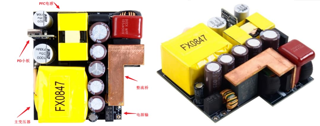

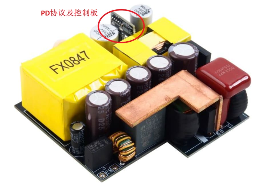

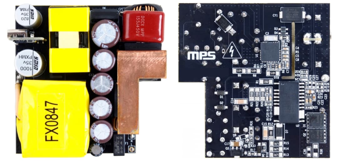

我们就先分析一下实物图,看一下这个电路板的大致排布是怎么样的,首先是顶层,交流输入的火线和零线从顶层的右下角进入,然后是滤波的共模电感,整流桥(整流桥会有一定的发热,所以整流桥这部分增加了一个散热的铜块),下图是正视图和侧视图,可以看到所有的插件元器件都在顶层:

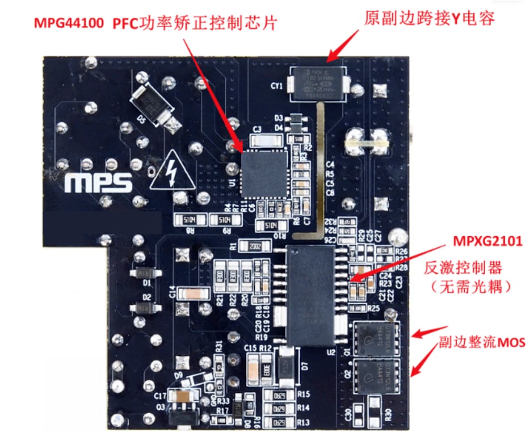

然后我们查看底层,可以看到所有的贴片元件都在电路板的背面,这个也方便贴片,PFC控制芯片采用的MPS的MPG44100,ZVS反激控制器采用的是MPS的MPXG2101,这个芯片的好处也很明显,他不需要光耦进行反馈,他是通过电容隔离,整个芯片是横跨原副边的,这个我也是第一次见,很有意思。

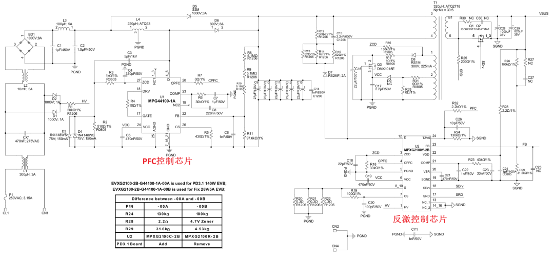

然后下面是这个评估板对应的电路图部分,这个是上面讲的PFC和反激控制部分,PFC部分采用MPG44100功率调节器,芯片内置新一代GaN 功率芯片,控制器集成GaN驱动与电流采样功能,无需外置采样电阻,同时支持QR、CRM、DCM多模式智能切换,无需辅助绕组即可完成检测,电路非常简洁。
ZVS反激部分选用MPXG2101,属于MPXG210X系列高性能功率调节器。该系列分两个版本:A版本内置原边GaN驱动与功率管、副边SiMOS驱动与功率管,适合输出电流较小,譬如65W(20V/3.25A)以内小功率场景;B版本内置原边GaN驱动与功率管、副边同步整流驱动,可外接功率管,完美适配全电压输入100W–180W较大功率应用。这个芯片横跨初次级设计,采用容隔离技术,初次级耐压超过5700V,满足安规要求,同时省去光耦,兼顾原边反馈与同步整流优势,实现更精准、更稳定的输出控制。

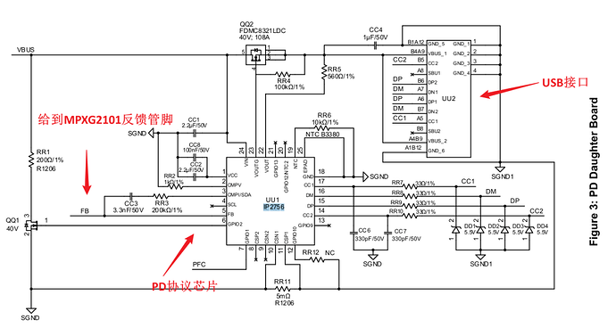

然后上面的原理图就是这个快充的电源输出的主要功率部分了,用来产生副边用来充电的电压。不过这个还有一份原理图,那么就是PD协议的控制部分,这个在最开始的实物图中也有看到,有一个竖插的小电路板,如下图:
这个PD小板的原理图也在资料中,采用的是英集芯的IP2756(PD控制器),这个芯片用来完成PD的协议控制,通过USB读取被充电设备的协议请求电压的控制,电路图如下所示:
那么读到这里你是不是也知道快充头是哪几部分组成的了,分别就是PFC控制部分,反激电源输出,以及PD协议控制部分。
