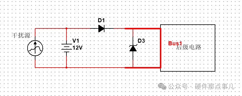

前提条件 :电源系统为12V系统,电路图如下图,干扰脉冲为ISO 7637中的5b测试脉冲,D1为二极管,二极管正向导通压降为1V,在电路中的作用是防反接,D3是TVS管,在电路中主要钳位正向脉冲,可以把电路中的高压脉冲钳位到40V。

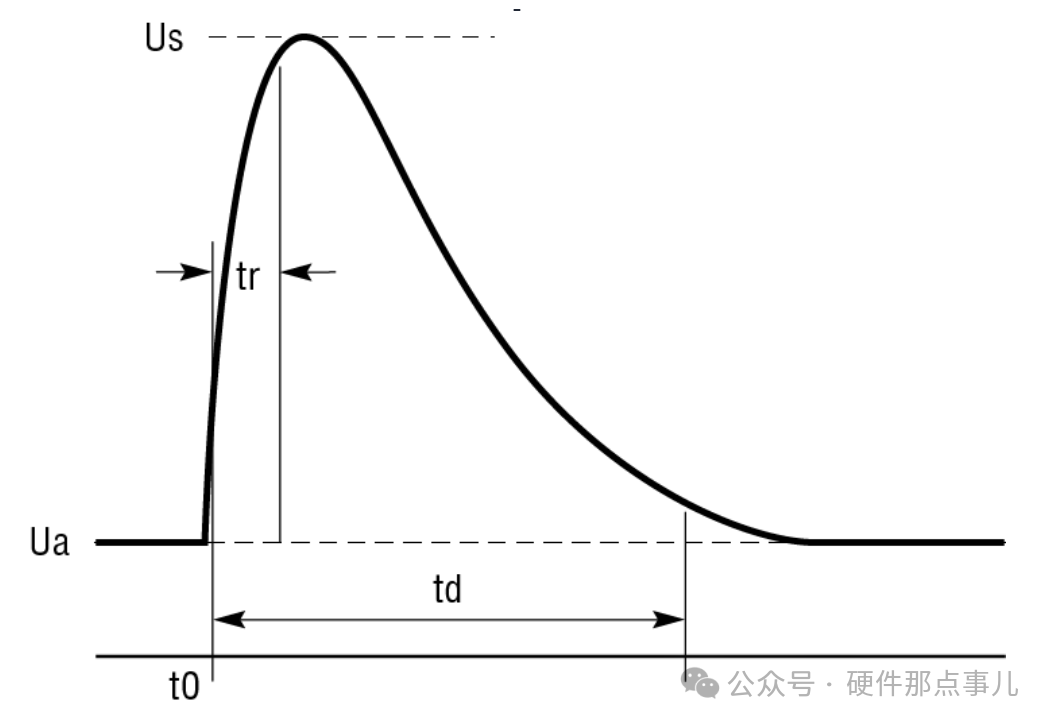

脉冲5b(有需要7637-2(2004版和2011版)测试标准的可以在公众号回复关键词:7637)的测试波形100V电压、2Ω串联电阻、100ms脉冲持续时间(为了讲解计算方便,修改了参数,实际请参考标准),基于这些信息,我们可以计算得到,在进行脉冲5b测试时二极管中的最大正向浪涌电流为:

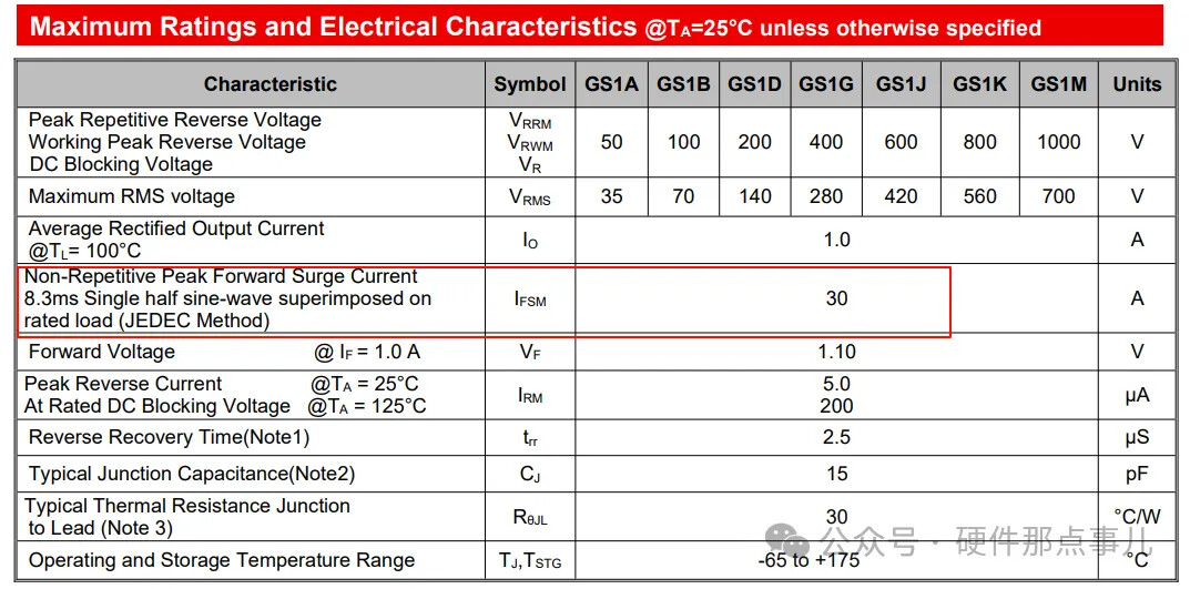

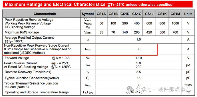

二极管参数校核 :我们以下图中GS1M二极管为例,其IFSM电流为30A,有些同学一看到30A,就觉得30A大于29.5A,那这个二极管肯定没问题呀。并不是这样去对比的哦,原因是二极管此处给出的IFSM电流的测试波形是:非重复峰值正向浪涌电流8.3ms叠加在额定负载上的单个半正弦波,也就是这个波形是半正弦波,实际的测试波形是指数波,我们还需要转换一下才能对比。

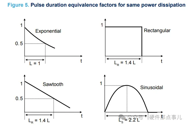

100*2.2=220ms,转换后的半正弦波脉冲为:29.5A 220ms。下图是不同波形之间持续时间的转换关系:

I=(29.5A29.5A220ms/8.3ms)^0.5=151A
GS1M的IFSM电流为30A,远远小于151A,所以GS1M这个二极管是无法满足要求的。我们的二极管选型时,二极管的IFSM值需要大于151A才可以。需要注意的是,脉冲参数是自己定的,和标准不一致哦,实际计算时需要基于实际的脉冲进行计算的。
