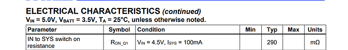

你好,有个疑问,例如mp2662,默认的vin dpm是4.6v,默认Vsys接近Vin dpm。如果此时vin用直流电源输入4.4v,那sys实际输出多少伏?vbat没接电池的情况下
这个就看你的负载电流了,负载电流*MP2662内阻,就是压降,输入电压减去压降就是输出电压
这个我是理解的,如果是ldo结构确实是这样。但是我测试了友商的相似产品,发现在这个情况下sys输出实际只有2v或更低,导致我的产品进入理保后,芯片完全起不来,也无法开机,进入死锁了。我现在买了mps的进行测试
正常不会有这么大压降的
