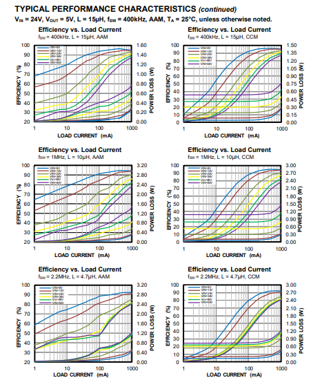

你说的很有道理,目前好像这类芯片都是这么干的,不给具体的开关损耗,不过实际也有办法,规格书会给出芯片的各种工况下的效率曲线,可以根据效率曲线反推总功耗即可,再基于总功耗评估温升,这样的话也没必要非要知道开关损耗了

1.开关损耗没办法直接测量,无法得到准确具体的数据
2.对于集成MOS的芯片,单独得到开关损耗没有太大的实际意义,总损耗更有价值
3.影响开关损耗的因素较多,理论上输入电压、输出电压、输出电流、开关频率、电感感量等均会影响开关损耗。如果是外置MOS的,则影响因素更多
