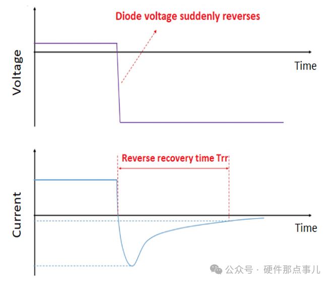

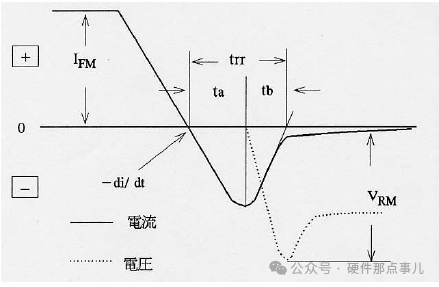

即使施加在二极管上的电压从正向变为反向,二极管也不会立即关断。二极管从ON到OFF的转变需要一定的时间。在该转变所需的时间中,电流沿相反方向流动的时间就称为反向恢复时间(trr),也就是reverse recovery time。
交流驱动中,决定二极管响应的重要参数是反向恢复时间。这个参数对于任何需要二极管频繁从正向偏置到反向偏置快速切换的场合尤为重要。关于反向恢复时间对电路可能造成的影响主要有四个方面,总结如下。

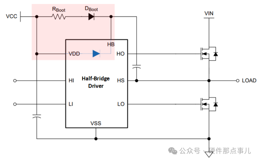

举个例子,对于一般的整流应用,理想状态是使二极管的反向恢复时间远小于其工作周期。如何估计理想的最高工作频率呢?我们可以将二极管的恢复时间视为一个周期内的最大可接受比例,例如10%。则计算方式如下,如果反向恢复时间是10μs:
这意味着理论上该二极管可以适用于最高10kHz的频率。比如自举电路中的二极管,二极管选型就要注意反向恢复时间,如果反向恢复时间过大,就会导致电路不工作。

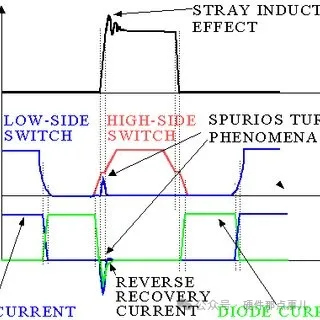

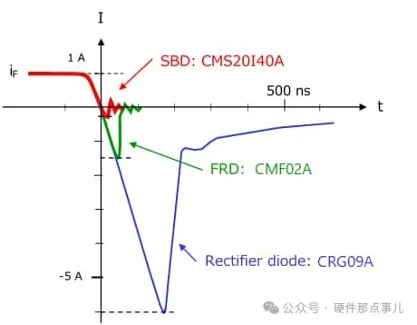

在高速开关电路中,二极管的反向恢复时间是影响电路性能的关键参数之一,特别是对电磁干扰的影响。在二极管关闭的瞬间,电路中的电流不能立即停止,由于电感的存在,这些电流会继续流动并试图维持其原有路径,从而在电路中形成高电压尖峰,它们可以对电路的其他部分产生干扰,比如下图不同反向恢复时间的二极管,其电流振荡波形差别很大,这也是很多硬件工程师容易忽略的EMI影响因素。
针对此问题,有三种解决方案:
1.选择反向恢复时间较短的二极管。
2.使用TVS或RC网络来降低尖峰电压并抑制高频干扰。
3.优化电路布局,比如电感元件的位置和布线方式,以减少环路面积和电感影响。
