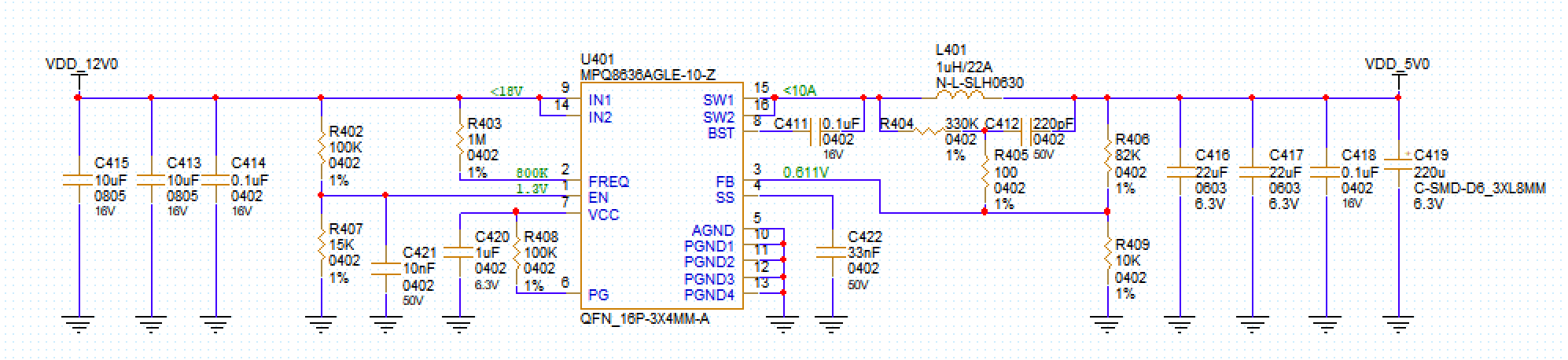

参考手册参数做了一版电路,输出电压只有4.8V左右,不知原因,请支持!
您好,看反馈那边如果说您电路板上的元器件参数和原理图保持一致的话,应该没问题。(不过还是怀疑是反馈网络那边的问题)。
另外如果可以的话,麻烦附一下Layout的截图,看看是否Layout存在问题。
输出4.8V的测试条件是什么?输入电压和负载电流是多大?测试一下C420两端的电压,看一下芯片VCC是否正常。手头有示波器的话也可以看看SW管脚的电压波形是否正常。
