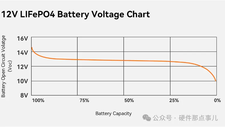

为什么SOC不能只靠电压计算?
很多刚接触BMS的硬件工程师都会有一个疑问,既然AFE已经采集了每节电池电压,为什么还需要Fuel Gauge?

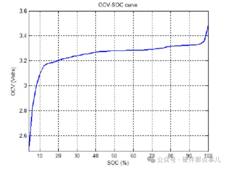

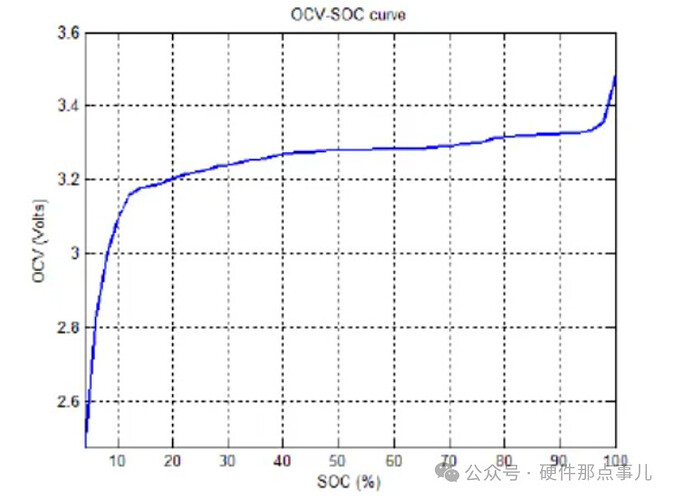

原因就在于电压并不能准确代表SOC,以磷酸铁锂电池为例,当SOC位于20%~80%之间时,电池平台区非常平坦,可能SOC变化40%,电压仅变化几十毫伏。
这意味着ADC即使做到±2mV,SOC仍然可能误差十几个百分点,另外电池只要存在充放电电流,端电压就会受到内阻压降,极化效应,温度变化,老化程度等因素影响,因此同样是3.3V,可能一块电池的SOC是70%,另一块电池的SOC是50%。

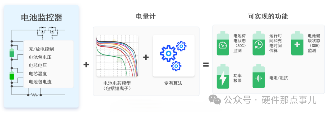

所以现代Fuel Gauge基本都采用电压+电流+温度+电池模型共同计算SOC,而不是查电压表。

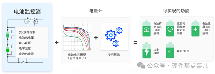

Fuel Gauge有哪些方案?
目前主流SOC算法,大致可以分为三种,第一种是OCV法,这是最简单的方法,直接根据开路电压查询SOC曲线,优点是成本低,软件简单,缺点同样明显,必须静置几十分钟以后,电压才能恢复真实OCV,因此只适合小家电,耳机这种。

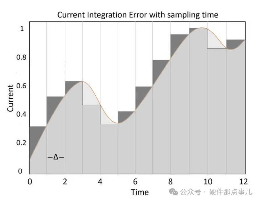

第二种是库仑积分法,这种方法很多工程师都接触过,核心公式只有一个,只要知道初始容量,不断积分电流,即可得到剩余容量,但是它有一个天然缺陷是积分误差不可避免。例如电流采样误差0.5%,一天可能感觉不到。连续工作一个月,SOC可能已经偏差好几个百分点,所以库仑积分一般都需要OCV修正,才能长期稳定。

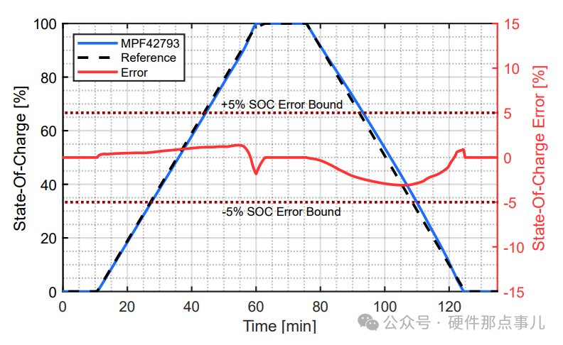

第三种是模型算法目前汽车BMS基本都采用这种方案,比如Impedance Track算法,MPF42793就是采用了类似设计思想,它持续融合了电池电压,电流,温度,电池模型,进而不断修正SOC,因此相比单纯积分,长期误差更小。也是目前储能BMS的发展方向。

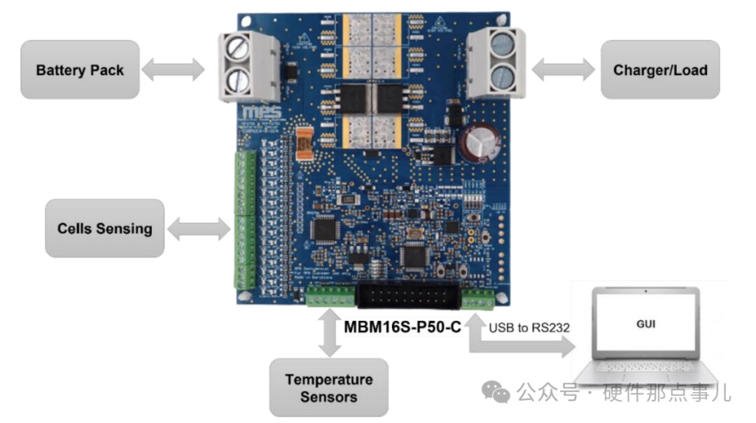

MPF42793牛批在哪?

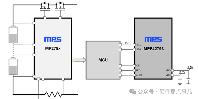

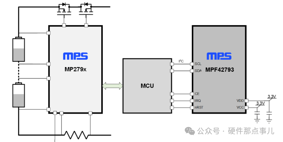

我打开MPF42793的规格书一看,第一感觉是这玩意外围怎么这么简单?仔细想想也是,它不是AFE,很多Fuel Gauge都会自己完成ADC采样,电流检测。
而MPF42793采用的是另一种架构,Battery->AFE(采集电压、电流、温度)->MCU->MPF42793(SOC计算)->SOC、SOH、剩余容量。
这种架构最大的优点就是测量和计算彻底分离,AFE负责高精度模拟采样,Fuel Gauge负责SOC算法,MCU负责数据调度。这样。以后即使AFE升级,Fuel Gauge几乎不用修改,整个BMS扩展性更高。这也是目前很多高端BMS越来越喜欢采用的架构。

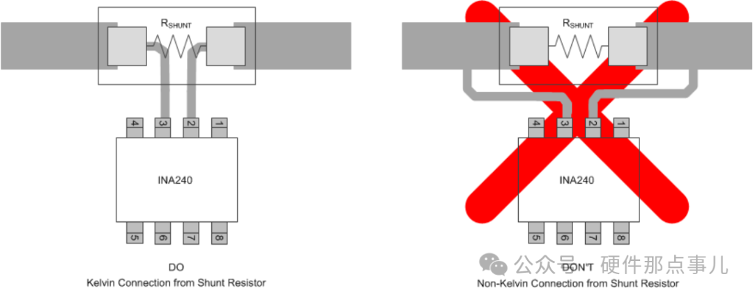

所以SOC准确性的第一前提是高精度电流检测,采样电阻精度建议≤0.5%,大容量储能建议0.2%甚至0.1%。另外采样电阻必须采用Kelvin连接,很多PCB直接把采样信号接在大电流铜皮上,几十微欧铜箔,已经足够产生几十微伏误差,最终都会变成SOC误差,所以不要认为Fuel Gauge很智能,它只能计算,不能修正AFE测量误差。

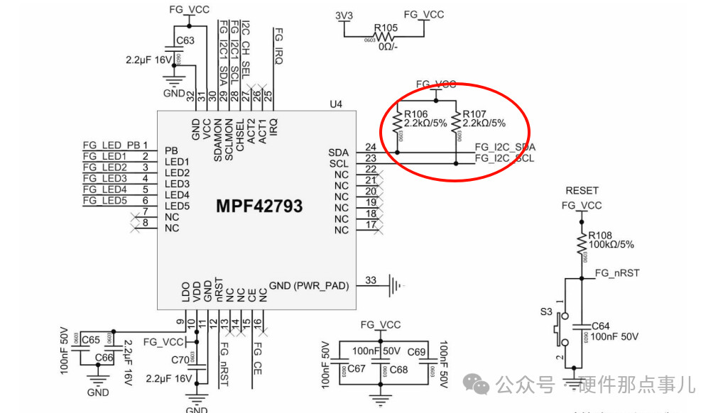

I²C能直接照抄参考设计吗?

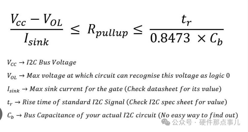

很多人看到规格书,直接复制2.2kΩ:
其实I²C上拉电阻并不是固定值,它取决于总线电容,通信速率,器件数量,PCB长度。例如通信频率100kHz,还有几十毫米的PCB走线,2.2kΩ完全没有问题。但是储能系统,AFE,MCU,Fuel Gauge可能相隔20cm,这时候总线电容会明显增加。
如果仍然采用2.2kΩ,那上升时间可能超标,进而通信稳定性下降。因此咱们一般根据实际的总线电容计算Rise Time,必要时采用1kΩ,甚至降低I²C速度,。这可比盲目修改软件更加有效。
去耦电容为什么不是越大越好?

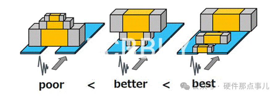

很多人认为电容越大,滤波越好,其实去耦设计更多考虑的是频率。通常MPF42793供电都会采用100nF+2.2μF,而不是只用一颗10μF电容,原因在于100nF ESL更小,主要吸收几十MHz高频噪声,2.2μF负责中低频纹波,两颗电容并联滤波频带更宽。如果只有10μF,由于寄生电感较大,高频噪声反而抑制效果不好。因此靠近电源引脚放置100nF,再在旁边增加1μF,这是绝大多数数字芯片推荐的去耦方式。

1.采样电阻必须Kelvin连接,不要让检测回路与大电流回路共线。
