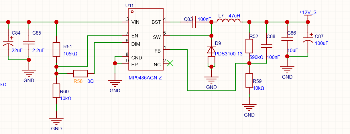

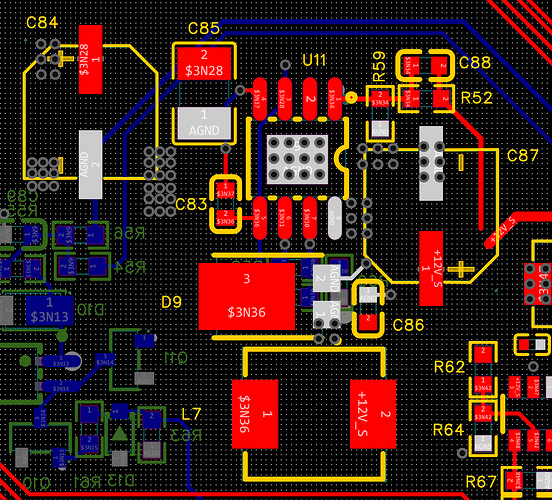

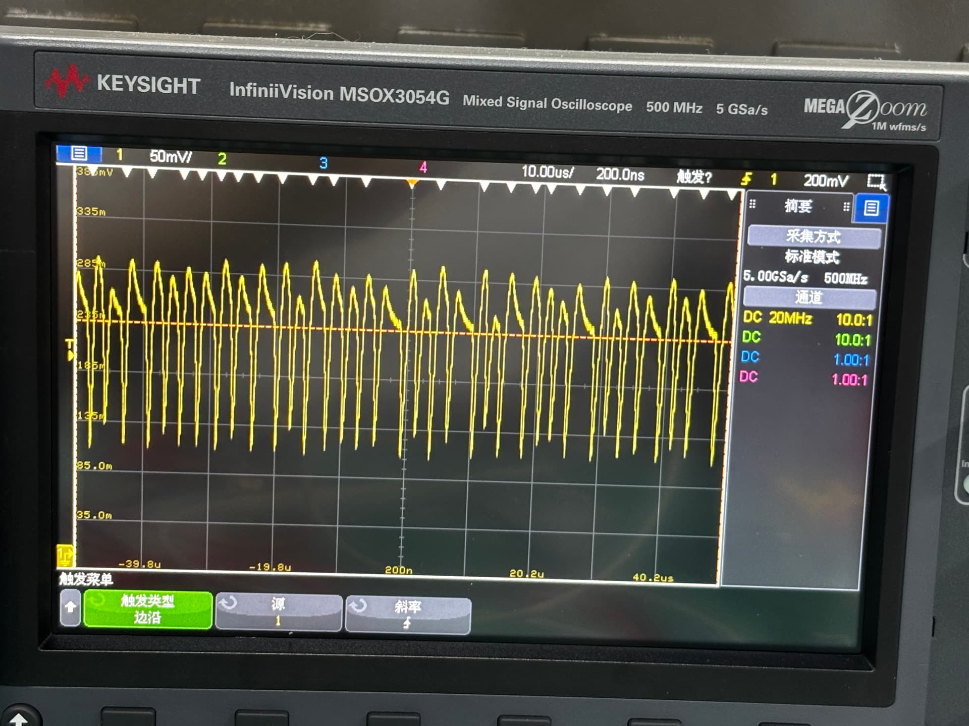

在使用MP9486AGN-Z从48V降压到12V时,输出电压实际上达到14V,带载0.5A时电压下降到13V,图1为空载时FB的波形
