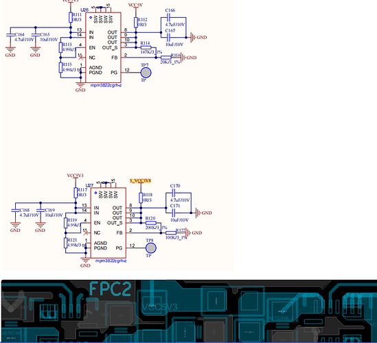

MPM3822CGRH输入5.3V,输出5V和1.8V,两个都没输出可能原因是什么
如下是我们的原理图及PCB设计,目前输出没有,想问一下可能是什么原因
  1. SW 15脚没有连接不知道有没影响?但是单独测量芯片本体15脚和其他引脚是连接的
  2. 电容容量不对导致没输出?
  3. PCB中禁布区域不小心铺了地铜导致无输出?
1.是个例还是批量问题?检查一下PCB封装有没有画错
2.查一下每个引脚是否虚焊
3.测一下SW波形看是否正常
4.测一下外围电阻有没有焊错
5.断电时测一下输出端对地电阻是多大,看看有无短路,过流问题
