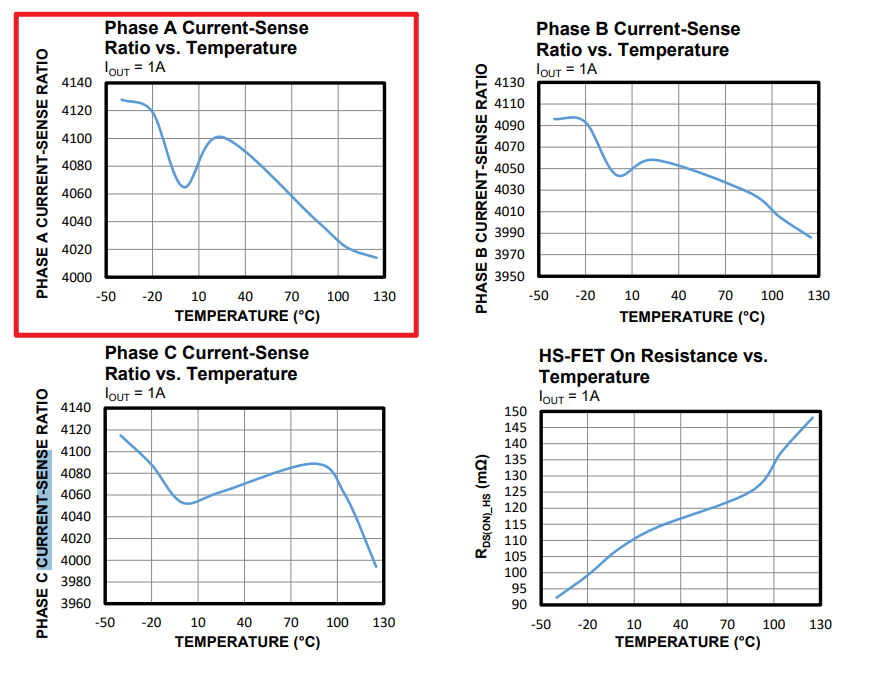

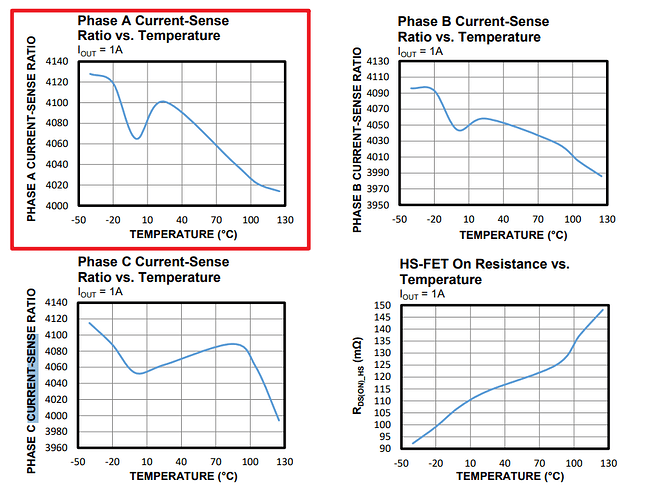

1.电流放大率的范围,3600-4400,这是固定的误差值,还是会跟温度相关呢?

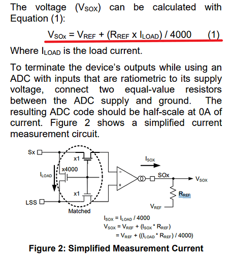

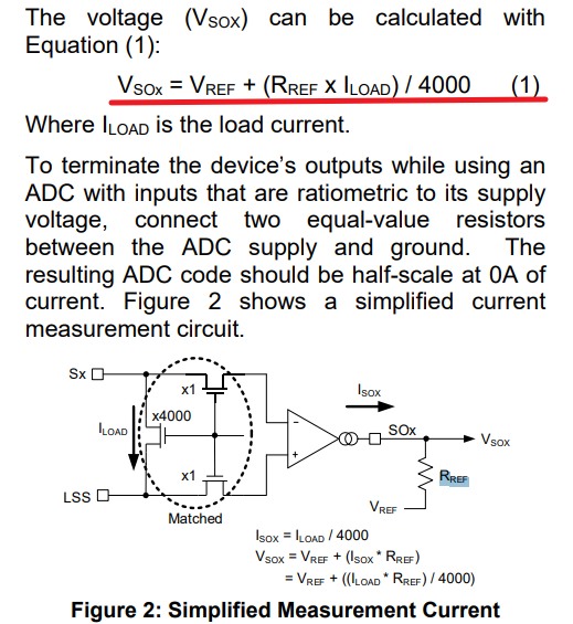

3.SOX管脚输出就只有几uA级别,上拉到VREF的电阻需要100K左右才能获得比较好的电压动态范围,如果直接接入ADC采样会不会误差比较大?还是需要再用一个运放跟随后接入ADC吗?
哈喽,我理解的如下:
1.3600~4400为固定误差,可能是内部电路偏差有关,温度相关曲线是以4000的典型值作为参考的:
2.如果电机电流较小的话,可以增加Rref,这样的话也可以有较大的采样范围。
3.我感觉是需要增加一个运放buffer一下,因为按照手册里的公式,Isox是Iload/4000倍,如果外部ADC的阻抗较小的话,也是会引入一定的误差的。
