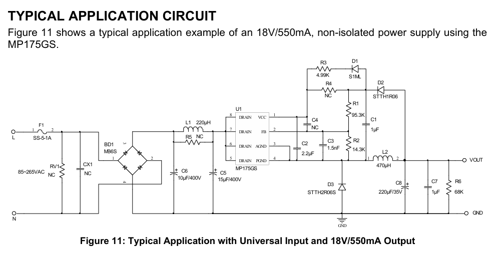

请问MP175芯片的推荐耐压稍微超压一点会有问题吗?我有个设计是输入直流200-400V,输出11V,3-5W左右,在实测中可以正常运行,为什么同样是700V耐压的管子,MP174A推荐输入电压就在400V以上,但是MP175就不可以?我有必要更换芯片吗?
另外,手册中推荐的D1耐压为1000V,但二极管两端的电压应该没有那么高,在实际使用中是否只需要50V左右耐压的快恢复二极管就足够了?

1,应该是不用换的,MP175和MP174A都是内部700V管子,查阅规格书MP175没有特别标注400V以上不可以。 可以实测下VIN最高时,DS尖峰没有超700V 且留有一定余量即可。
2,D1耐压值得选高耐压的,原因如下:假设400V输入,12V输出。
内部上管开启时,PGND=VIN=400V。由于有VCC对PGND 电容存在,VCC对GND电压等于400V+Vcc.即D1左端电压值。D2存在,D1右端电压值为12v-0.4V.
D1的承压值最少为400V+VCC-12V+0.4V.. 所以还是得选高耐压值的管子
