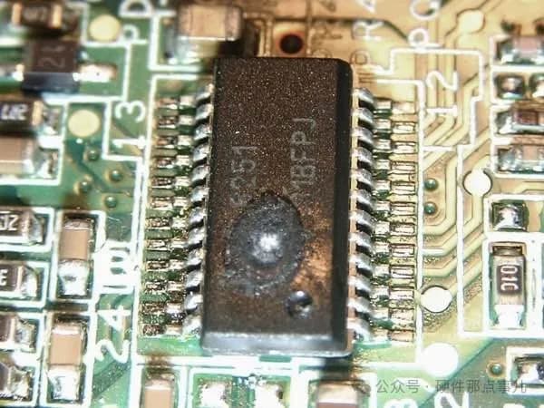

芯片击穿了!为其供电的5.1V稳压二极管最大稳压值高达5.85V?稳压管选型一定要会计算!
最近在某论坛中看到有工程师说自己负责的某款产品中用到了稳压二极管,批量后发现稳压二极管后级的芯片会出现烧坏的问题,最后锁定是稳压二极管选型不合理导致的,原因是稳压二极管在某些极端条件下其稳压值会超过芯片最大耐压,为了避免大家踩雷,今天就剖析一下此问题,以便大家在以后的稳压二极管选型时不要踩雷,顺便也分享一下稳压二极管选型计算的方法。

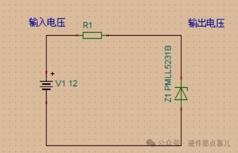

电路拓扑如下,稳压二极管精度为5%,工作电流为20mA,最大工作温度为125℃。

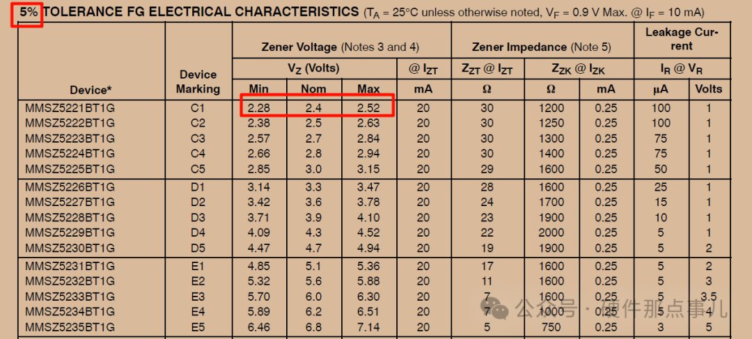

稳压二极管的不同生产批次,其性能存在一定的差异,常见的稳压二极管精度有1%,5%等,这个我们可以在规格书中找到,对于5.1V的稳压二极管考虑制造公差后,最大稳压值是5.36V。

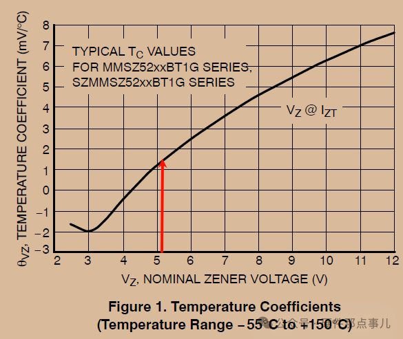

稳压二极管的温度系数有正温度系数和负温度系数之分,正温度系数的稳压二极管其稳压值随温度的增加而增加,负温度系数的稳压二极管则相反,具体以我们选型的稳压二极管为准,规格书后面的特性曲线可以查看稳压二极管的温度系数,不同Vz的稳压二极管温度系数也不一样,5.1V的稳压二极管读图得到温度系数约为1.5mV/℃。

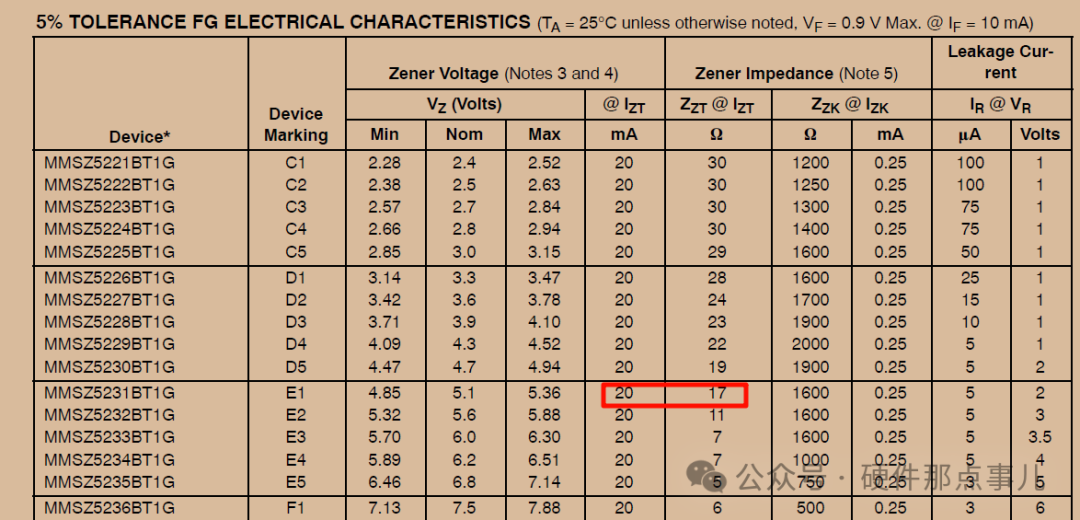

稳压管的电压-电流变化曲线不是线性变化的,也就是斜率不是固定的,所以定义了动态电阻这个参数。反过来想,我们要想知道稳压管的稳压值波动了多少,我们用稳压管的电流乘以动态电阻就能估算了:20mA时的动态电阻为17Ω。
汇总计算:
Vz_max=5.36V+(125℃-25℃)1.5mV/℃+20mA17Ω=5.85V
