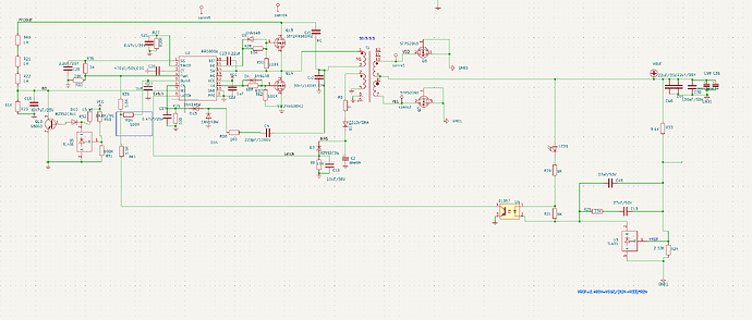

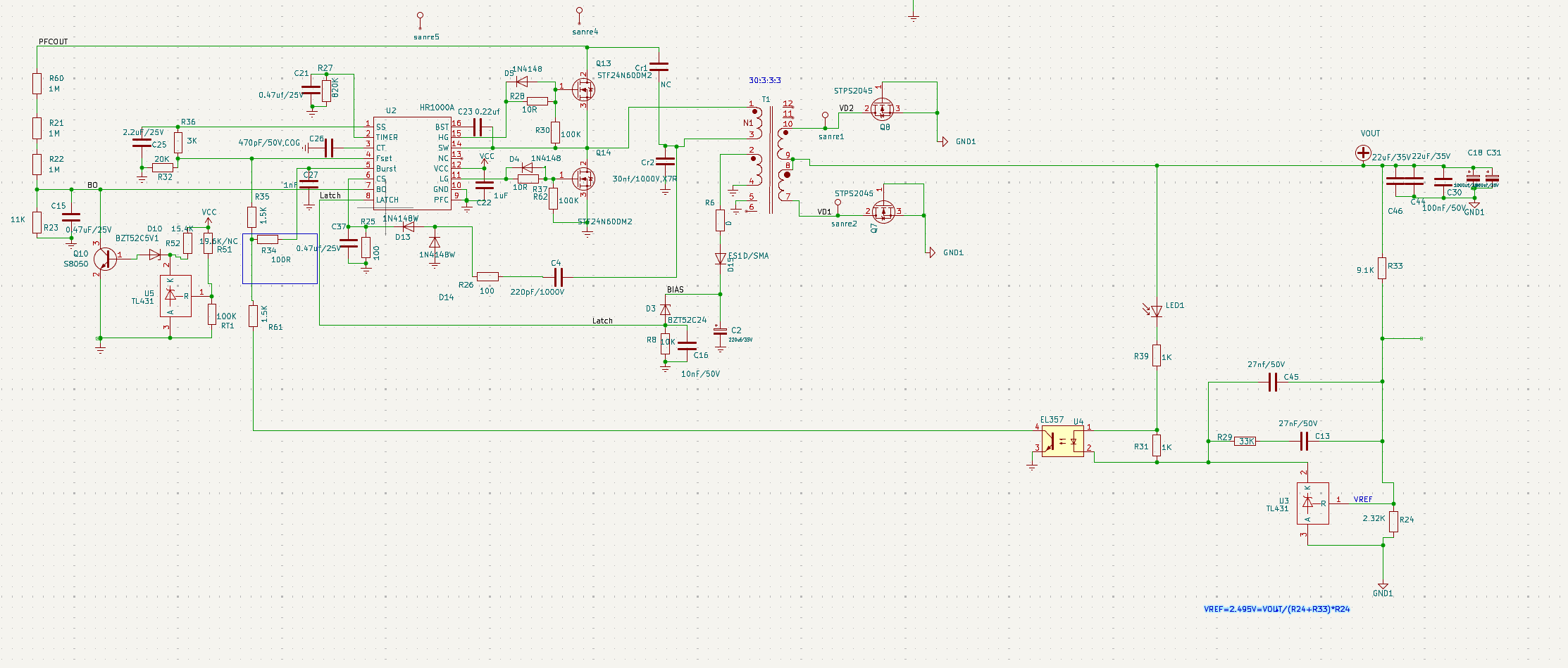

HR1000A不启动
目标:输入DC 390V,输出19v,10A. hr1000a不启动工作,是什么原因?VCC14.1V.hr1000a的启动条件和过程是什么?变压器实测LP:0.565mH,Lr:60uH. 副绕组:4.7uh,4.8uh,4.7uh.hr1000a不启动工作,是什么原因?
1.可以先用示波器观察启动瞬间的VCC,如果电压反复跌落,可能是启动供电能力不足,芯片反复进入欠压锁定,或者是辅助供电未能接管。
2.然后测LG、HG驱动输出,看看LG、HG都有没有脉冲,如果没有那可以优先检查BO、SS、LATCH、CS,如果都有脉冲,但很快停止了,那重点检查过流保护、谐振回路和变压器连接。
3.最后就是看看是不是触发保护了,HR1000A的BO引脚低于1.25V会触发输入欠压关断,CS达到0.8V会启动第一级过流响应,达到约1.5V则会触发锁存关断,若进入锁存状态,通常需要VCC降至UVLO阈值以下再重新启动。
