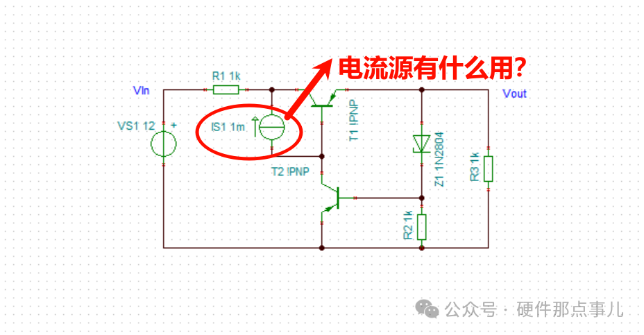

在之前的文章中我们介绍了基于三极管+稳压二极管的稳压输出电路的器件选型,以及优化电路,但是我们有时候会在某些电路中看到三极管+稳压二极管又会搭配恒流源使用,但是此恒流源又不是实现输出负载电流恒流输出,接下来我们就探讨一下恒流源在此电路中的作用。

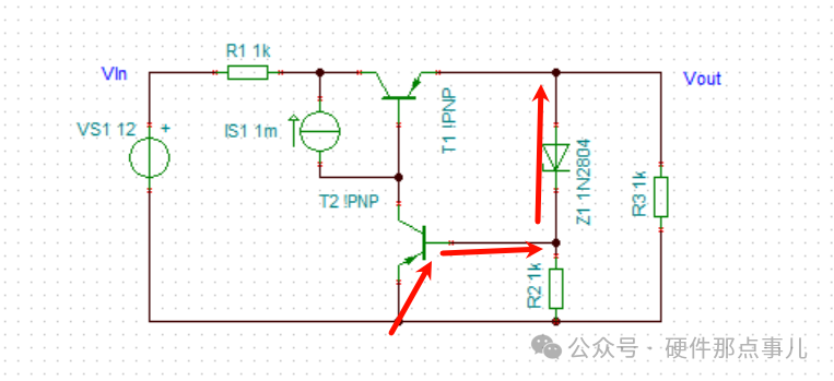

下图中红线对应的是稳压输出的路径,基于此我们可以计算出输出电压:
Vout=Vbe+Vz。
输出电压受两个因素影响,一个是稳压二极管Vz的影响,一个是三极管T1 BE结压降影响,尤其是三极管BE结压降受温度影响很大,基于三极管选择型号的不同,会在BE结压降会在0.2-1.1V左右变化,这就会导致输出电压也会有这么大的变化,而这还只是考虑了BE结压降的影响,还没有考虑稳压二极管Vz的波动,三极管的BE结是具有负温度特性的,也就是温度越高,BE结压降越小,因此我们可以选择一个具有正温度特性的稳压二极管Z1,这样三极管BE结压降和稳压二极管Vz随温度变化可以互相抵消。

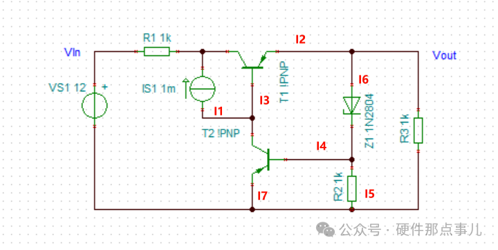

上一篇文章中恒流源IS1的位置是一个电阻,既然放个电阻就能实现稳压输出,方案成本也低,为什么还要放一个恒流源呢?原因是稳压二极管Vz受自身流过的电流I6变化的影响非常大,要想Vz稳定,I6必须基本不变。

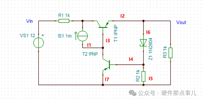

Iz=I6=I4+I5;
假定三极管的放大倍数为β:I4=I7/β;I5=VBE/R2;
I7=I1-I3=I1-I2/β,进而可以得出
Iz=I6=(I1-I2/β)/β+VBE/R2;
由于β一般比较大,因此I2/β/β可以忽略不计,因此:
Iz=I6≈I1/β+VBE/R2;
这样稳压二极管的Iz变化很小,就实现了Vz波动小的目的。
恒流源对三极管T2的集电极来说看起来像是非常高的负载阻抗,其实在很多电路中也是这样,我们可以把恒流源看作是一个非常大的电阻,为电路实现偏置电流的同时又不会随外部电压的变化而变化。
