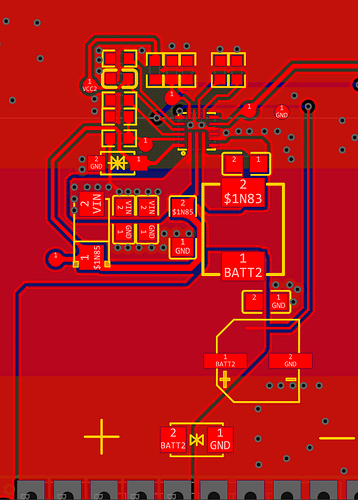

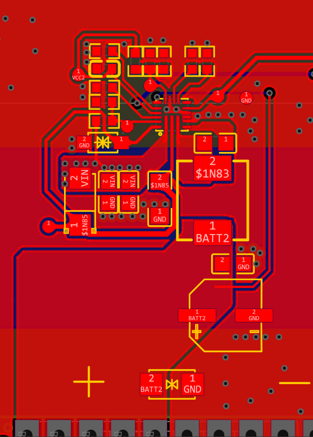

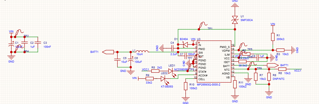

MP2659GQ-0000-Z 在 2.2 A 充电、持续约 10 分钟后温度达到 100℃,输入电压28V,100℃ 测量的位置是芯片表面,芯片下方第二层有完整的地铜面,在芯片地下打了两个散热孔。这个温度正常吗
实际充电电流是2.5A

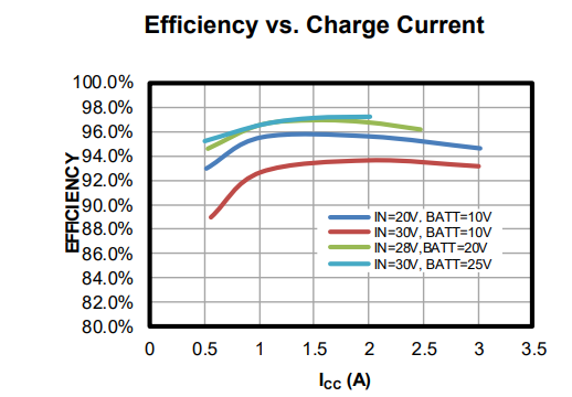

6S那充电电压大概是22V,输出功率是22V*2.5A=55W,查曲线的话,效率大概是96%,损耗功率是55​:multiply:0.04=2.2W,根据规格书里芯片的热阻50℃/W,估算下来温升大概是110℃,根据计算的话你测的表面温度100℃,实际结温会更高,所以是正常的
