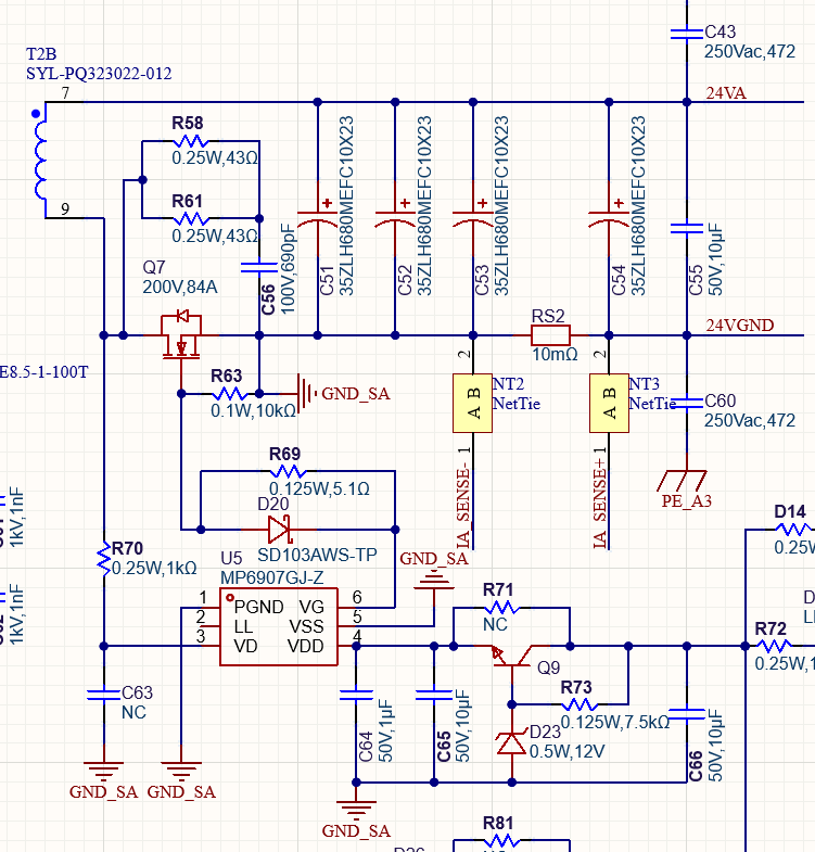

  我设计的是全网准谐振反激电源,输入电压ac85V~ac265V(最大ac300V),输出电压24V,输出电流4.2A。开关频率45kHz~150kHz。
故障现象:输入电压在AC115V输入时,满载运行同步启动正常,上电、下电驱动也都正常。输入电压230V时,从电压逐步加到230V,驱动正常;下电再上电驱动就没了;逐步增加输入电压到240V电压驱动也自动就没了。我用的12V辅助电源供电并稳定。AC240V对应副边绕组负电压达到160V~170V左右。我怀疑VD引脚电压高了引起的,数据手册都查了没有哪一条说VD会锁死驱动。请求技术支援!:folded_hands:
关机再上电后驱动丢失
