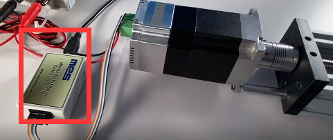

我看了视频,控制跟电机直接是结合成一体的?视频里还看见有个小的四方的盒子如下图所示,是用来调试的?
对的,智能电机模块集成了电机,驱动器,位置检测和控制器,是一体化设计的方案。
小盒子是用来和PC通信的在线调试工具。
