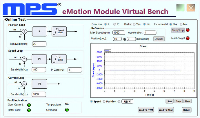

对于有提供这方面的软件 感觉很方便

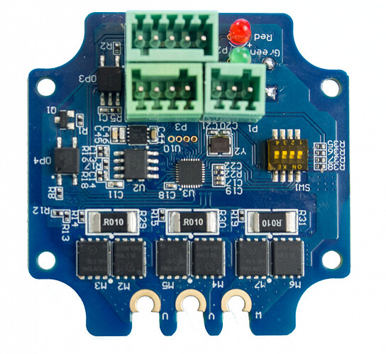

如果可以引出驱动接口,外界MOS就更好了。
这样是不是理论上可以驱动最大的功率电机?
请问一下,这个有没有可能开发KW级别的私服驱动器?

对于更大功率的电机和KW级别的驱动器,所需要用到的大功率MOS的体积会更大,而且大功率MOS的门极驱动电流也会增大,可能需要拼板子或者像您说的将驱动线引出的设计。
在设计中需要注意板子上采样和散热以及功率回路的设计。
