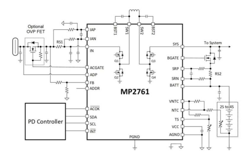

电源路径实际上通常被称为NVDC电源路径,指充电器向系统以及在为低电量电池充电的能力。该功能通常用于手机或平板电脑,这些应用中用户希望当其电池被耗尽,设备在插入电源后可立即使用。该功能的另外一个优势在于,可以使充电器IC将电池与其他内部IC从物理上断开,以减少电池的消耗。 该功能通常被称为运输模式/工厂模式。
以下做了标注的原理图,供进一步参考:
NVDC 路径管理是最近几年兴起的一种路径管理策略。它有以下优点:
  1. 在电池电压较低时,能够提供一个的足以让系统启动的电压,并同时给系统充电。
  2. 当电池充满后,切断电池充电路径的同时能够继续由适配器给系统供电。
  3. 在适配器拔走或者系统功率超过输入功率时,能够无缝切换到由电池给系统供电或补电。
  4. 另外,系统与电池之间的充放电路径通常可以双向阻断,也可以利用此路径实现运输或者复位模式,让电池与系统彻底断开以降低电池的功耗。

您好,NVDC(Narrow Voltage Direct Current)是一种Power Path技术。
传统的Power Path技术Vsys电池取电和适配器取电的切换由负载开关控制,取电路径如下图中的蓝线和红线。这样做的问题是当适配器和电池电压差距过大时,Vsys波动范围会很大。
为解决这个问题,我们引入NVDC技术。在NVDC中Vsys从电池充电电路之后取电而不是直接从适配器取电,如下图。这样我们可以控制Vsys的电压范围,缩小Vsys的波动。
