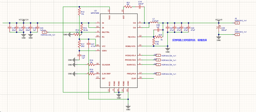

电路图如下设计,12V输出,输出1.0V。
123123
853×375 51.7 KB

您可以先参考这个帖子:
Fay.He
2022 年3 月 31 日 12:39
3
输出是否有带重载?可以抓取测试电感电流,查看是否触发了OCP保护?
