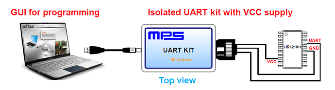

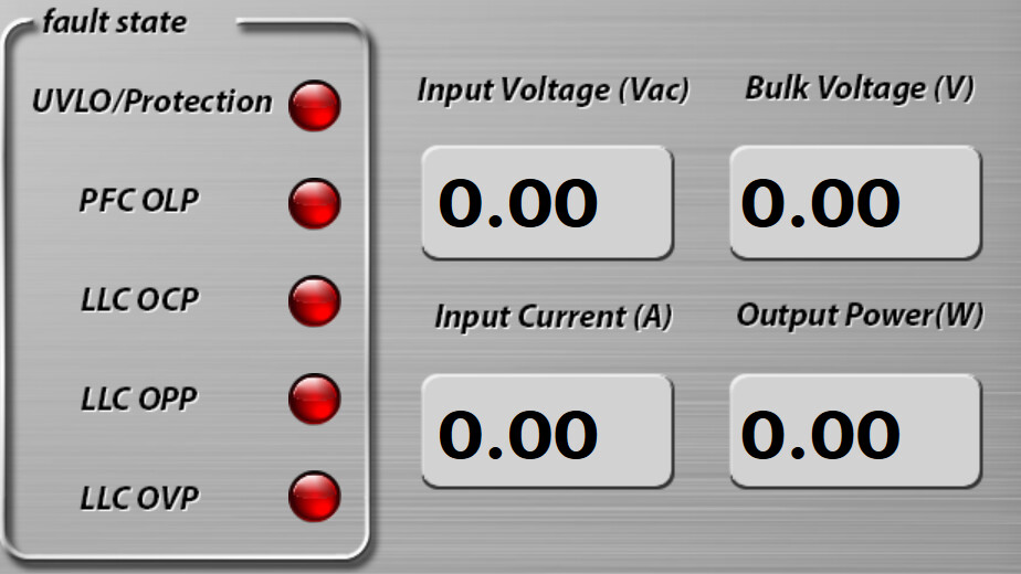

您好,HR1211只能通过UART访问电网的电压和电流,PFC输出电压和LLC输出电压。不能访问电网的功率,PF值和THD值。
您 好,HR1211的UART接口,只有一个接口,那如何完成RX,TX功能,请问有没有关于通信的应用文档,谢谢!
我们是需要用电源板上的MCU来通过UART接口访问数据,系统要实时访问,是否可行?
Hi Gavin
HR1211不能通过MCU和UART接口通信做到实时访问的。
