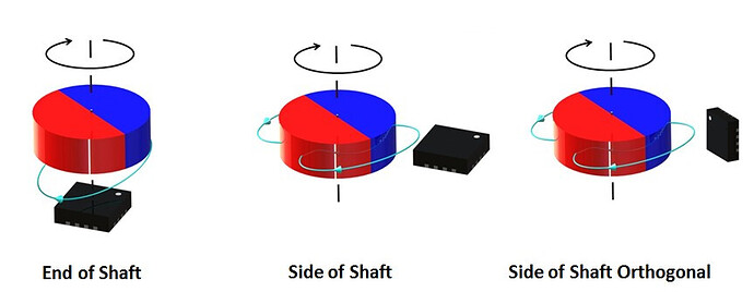

这些传感器还可以在多种磁体和传感器位置拓扑结构下运行。除了常见的同轴磁体位置以外, MAQ470和MAQ430还支持两种类型的侧轴配置(请参见图5)。
图5:MAQ430 / MAQ 470磁性角度传感器磁感应拓扑
侧轴配置增加了可选的机械选件,并使设计更加紧凑。对于需要冗余以确保安全的系统,侧轴模式还允许将两个传感器围绕磁体轴线相对于彼此布置在90°或180°的位置。
