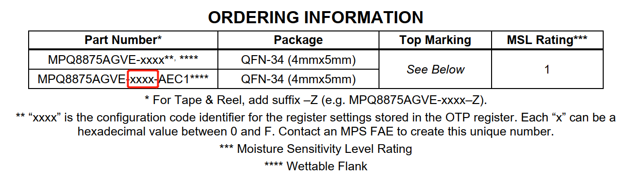

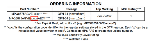

需要看您的尾缀号,不同尾缀号可能有不同的默认配置。大多数情况下,默认的地址是00h
您好,全称是MPQ8875A-AEC1
芯片名称后面还有一个4位的尾缀编码

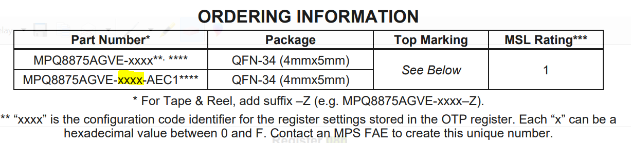

MPQ8875的地址有00h到0Fh多种,和具体的尾缀(Code)相关,请问您手中芯片的完整料号是什么,我来帮助您查询地址。
