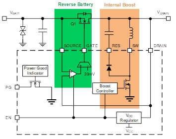

如前文中提到的电池防反保护电路的必要性以及现有方案的局限性,为了满足前端对大电流、快速响应和小占地面积的需求,MPS开发了基于Boost驱动模式的MPQ5850-AEC1,它是一款智能的理想二极管控制器,采用TSOT23-8的超小封装,芯片尺寸只有2mm*3mm,可以高效驱动外部N-MOSFET来代替传统肖特基二极管或P-MOSFET进行汽车前端反向输入保护。
图1 MPQ5850及其典型应用电路

MPQ5850芯片内部集成的Boost变换器采用固定峰值电流模式控制,可以高效的产生一个高于Drain端12V的电压,确保精准、稳定的驱动外部N-MOSFET。
图2 MPQ5850的功能框图

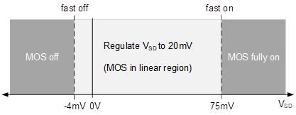

MPQ5850通过精密调控外部N-MOSFET的Gate电压,确保其两端压降(VSD)恒定在仅20mV。面对负载电流的动态变化,该器件展现出卓越的响应能力:当负载电流上升时,Gate电压同步上升,直到MOSFET实现完全导通;而当负载电流下降时 ,Gate电压又能精准下调,使MOSFET恰好处在理想的线性工作区,持续保持20mV的超低压降。这一特性显著减少了系统在实际应用中的功率损耗,特别是在大电流场景下,MPQ5850的出色表现成为降低功耗、提升能效的理想之选。
图5 Gate驱动状态切换

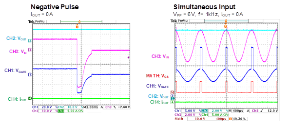

MPQ5850出众的防反能力和输入电压整流性能,确保其完全符合严苛的ISO 16750和ISO 7637标准,如图4所示,该器件在面对IV级别的负脉冲测试和100kHz输入叠加高频交流信号测试时,均展现出卓越的性能。
图4 MPQ5850的 ISO 16750 负向脉冲测试与 ISO 7637 输入整流能力测试波形

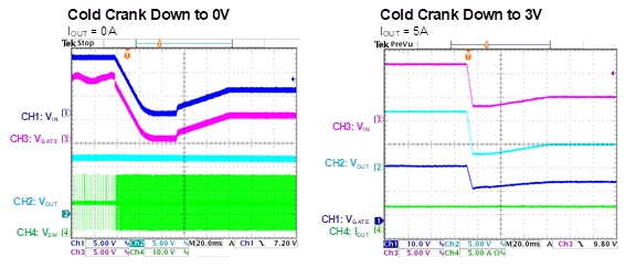

MPQ5850的独特之处在于,其内部电路运行并非依赖VBATT供电,而是由漏极电压(VOUT)直接驱动。这一设计使得,只要VOUT超过其UVLO阈值电压,即使在极端冷启动条件下(当VBATT降至0V时),MPQ5850 仍能稳定工作。
图6 MPQ5850的冷启动测试波形
如果VOUT下降到UVLO阈值以下,则器件将GATE引脚下拉到SOURCE引脚(也是N-MOSFET的源极),直到boost输出电容CRES上的电压放电到其UVLO阈值之下。这允许该设备在有低电压瞬变时(例如冷起动条件)期间还能正常工作维持正向电压降最小化。
当VOUT降至UVLO阈值以下时,驱动电路由Boost输出电容CRES继续供电,直到CRES两端压降低于其UVLO阈值电压时,GATE引脚才会拉低至与SOURCE引脚(即N-MOSFET源极)平齐,将N-MOSFET关断。此举确保系统在遭遇如冷启动等低电压瞬变状况时,该设备也能保持稳健运行,最大限度地减小正向电压降,确保性能稳定且高效。

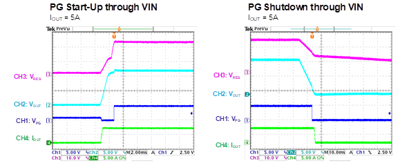

MPQ5850集成power good(PG)引脚,可以用于指示MPQ5850的状态。当芯片被禁用或Boost输出失调时,PG会拉低,指示错误行为。同时,当Vsd>75mV超过17us时,PG也会发送错误警告信号来指示过流状态。
图7 Power Good测试波形

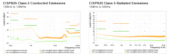

MPQ5850内部的Boost变换器,以800Hz的开关频率稳定运行,巧妙地规避了对额外EMI滤波器地需求,如此一来,即使面临严苛的EMI环境,该芯片也能游刃有余,展现出卓越的电磁兼容性能。
图7 MPQ5850在 CISPR25 Class 5 下 CE 和 RE 的 EMI 表现
