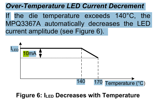

还有一个问题,这个电流在140C到170C时降低10mA,这10mA是在设置多大LED电流时降低的,这个spec具体什么定义的?
Hello,这个是任意设置的电流参数下,都会下降10mA左右~
请问,如果ILED只有1mA,是下降到0,还是-9mA?
