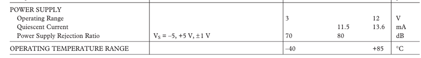

1️. 首先是运放,在大部分应用中,运放并不是什么发热器件,大家都当成普通器件来使用,但是如果运放的供电电压比较大,例如±12V以上的供电电压,而且又是高性能运放,工作电流大,那么运放的发热量就比较可观了。以下面这个运放为例,每通道静态电流典型值为11.5mA,一共四通道,如果供电电压为±V,那么总功耗为11.5412=0.55W,那么以SOIC封装的120℃/W的空气热阻来讲,温升就会达到66℃,再加上常温25℃,那内核温度会超过90℃,对于运放来说已经太高了,温度会造成很高的温漂,另外很多时候运放是多个靠在一起排布的,实际发热可能比理论更高,甚至会超过最高结温,非常危险。

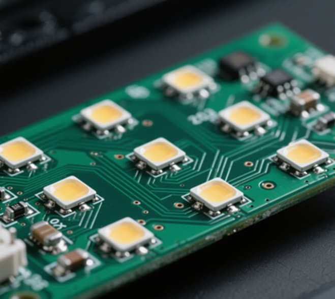

  1. LED,这当然也不是说普通的LED,而是说用来补光的LED,以3.2V@350mA来计算,功率接近9W,这9W中百分之70都是用来发热了,剩下的才是发光,这样的补光灯如果多个同时使用,一般都需要专用的铝基板散热了,否则可能超过结温。
