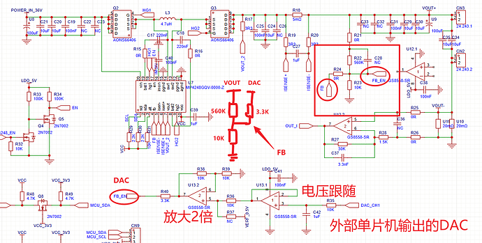

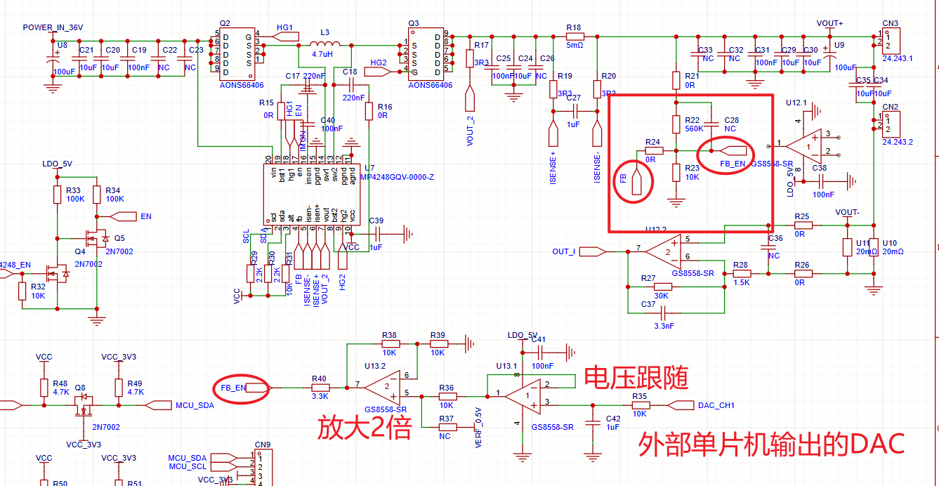

我在开源平台看见使用DAC输出电压连接在4248的FB引脚上,就可以实现0.1V-30V的输出。看了手册不明白是否可以这样操作,麻烦解答一下。
我有看到关于4247配合协议芯片使用的帖子,了解可以使用FB引脚直接修改输出电压。但我不了解这个输出的值是多少,怎么控制的输出。使用外部DAC控制输出和使用内部Vref输出控制有什么关联。

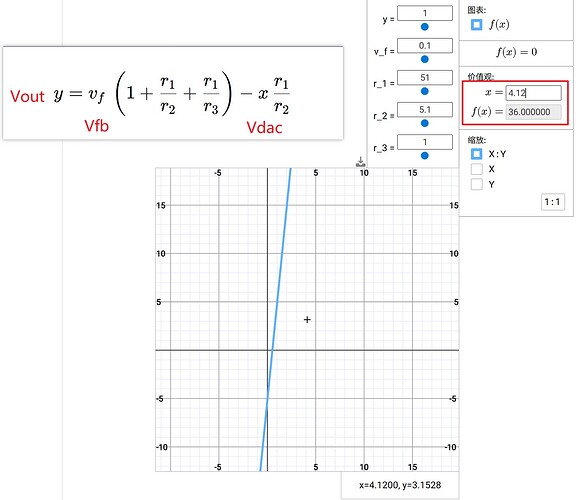

哈喽,我简化了示意图,然后按照这个简化图去列式即可,基尔霍夫电压电流或者叠加定理都可以求解。
由于FB是已知的(手册有写),根据这个式子再去反推VOUT与DAC的关系式即可
也就是说,在这种情况下,只需要在寄存器中固定了FB引脚的输出值,之后改变Vdac的输出值就能够定量改变Vout。也就是输出值的大小完全由DAC的输出值决定嘛

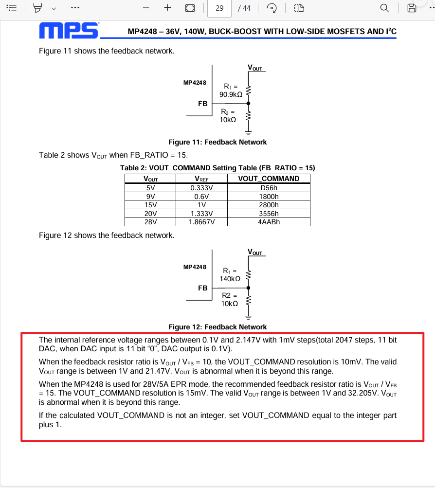

另外的话,既然不使用寄存器来设定Vout,那原来的异常范围还起作用吗?
按照上图的公式和条件带入,当Vdac输出0.53V时就能使Vout输出0.1V,这个0.1V会被限制并报异常吗,还是说Vout最低最低只能输出1V。同理最高输出呢。
是的,VOUT受VDAC控制
这一点我也不是很能确认,需要MPS的工程师解答一下
