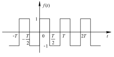

傅里叶变换中提到:**任意波形均可分解为无数不同幅值和频率的正弦波的叠加。**那么以最常见的方波(在工作中是以时钟信号,PWM信号等等出现)为分析对象,幅值为1,频率为1/T的方波波形,如下图所示:

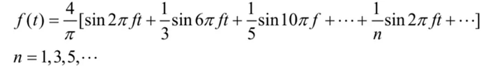

通过傅里叶变换后,方波公式可以列为:
上式的意思是:方波可以分解为频率为 f 赫兹(f=1/T)幅值为4/pi的正弦波,加上频率为 3f 幅值为4/3pi的正弦波,再加上频率为5f幅值为4/5pi的正弦波,以此类推无数正弦波的叠加。

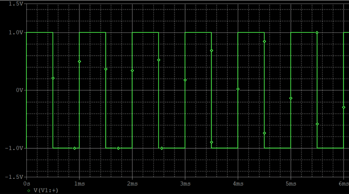

那么就开始做一下仿真验证一下,首先用PSpice输出一个频率为1kHz,幅值为1V的方波。时域波形如下所示:

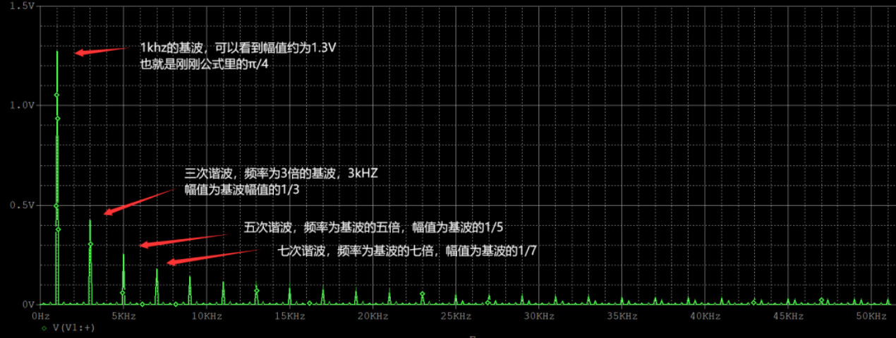

对波形进行傅里叶变换后,转化为频域,波形如下图所示:
从频域图中,可以发现,基波频率和方波频率相同,基波的幅值为方波幅值的4/pi倍,这些也均和之前得到的公式中分析的一样,X次谐波频率为基波的X倍,幅值为基波的1/X;谐波的幅值会随谐波频率的增加而减小。

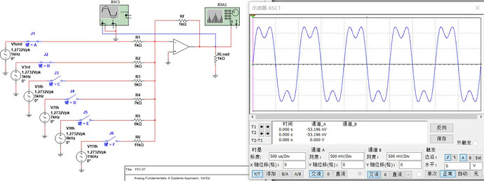

基波+三次谐波:

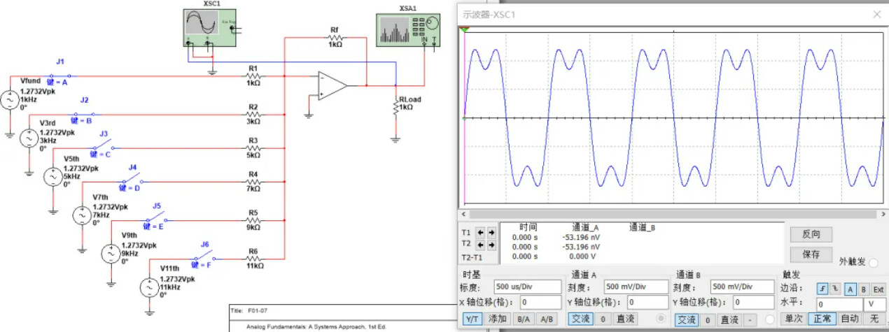

基波+三次谐波+五次谐波,是不是已经看到方波的样子了:

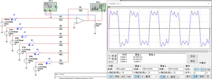

基波+三次谐波+五次谐波+七次谐波,是不是更像方波了:

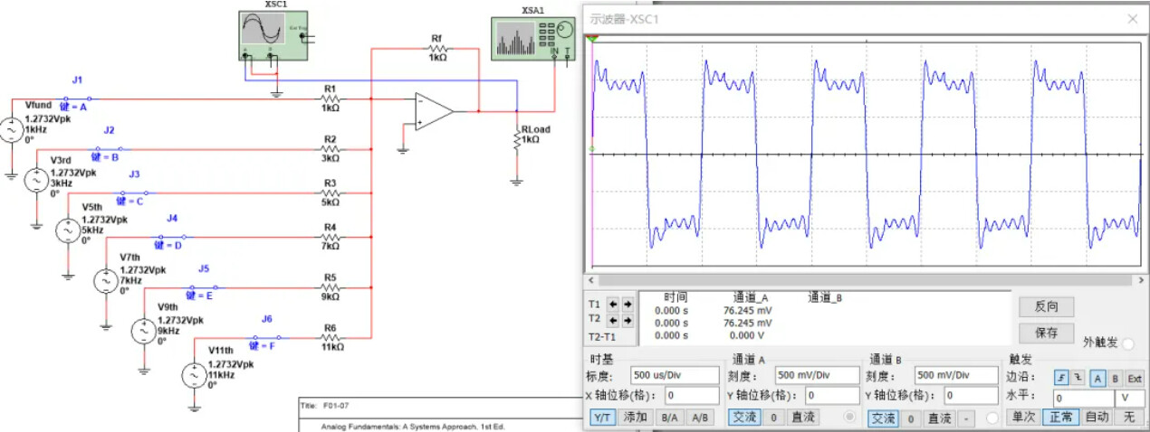

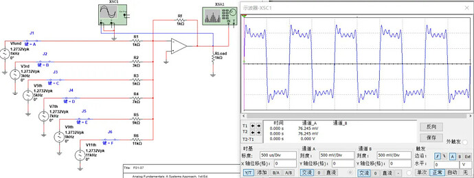

基波+三次谐波+五次谐波+七次谐波+九次谐波+十一次谐波:
由于篇幅的关系,只叠加到了十一次谐波,不过看幅值已经很接近幅值为1V频率为1kHz的方波了!!

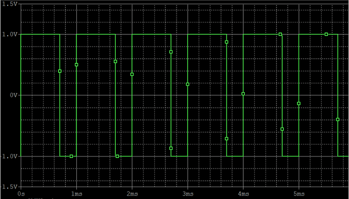

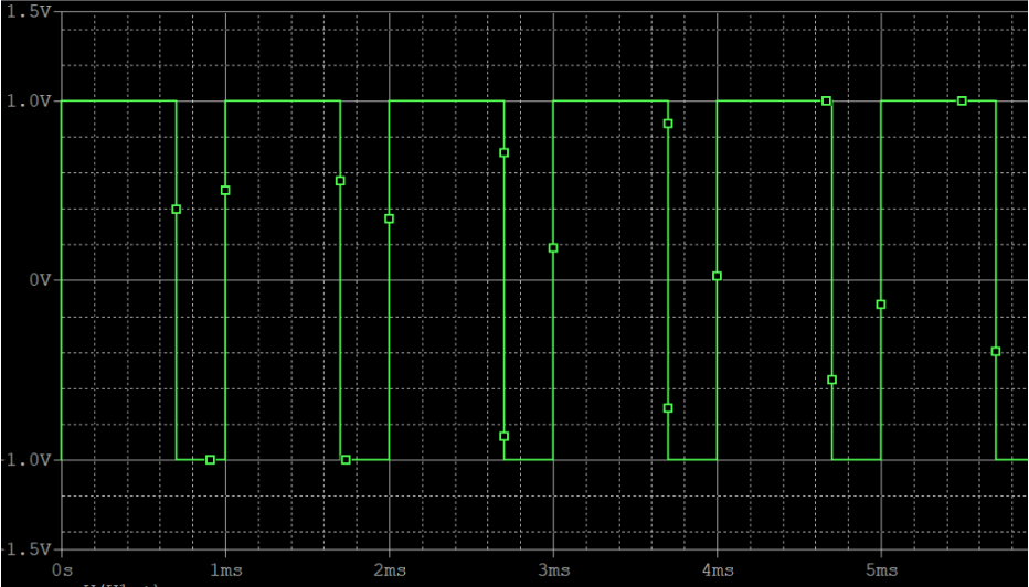

那么就继续用PSpice验证这一结论,在原来波形的基础上将占空比从50%修改到70%,1kHz频率和1V幅值保持不变。时域波形如下所示:

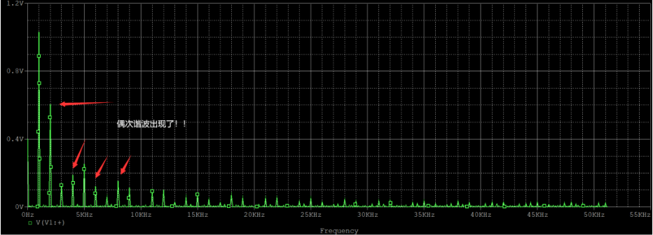

对其进行傅里叶变换,转化到频域,波形如下,偶次谐波出现了!!
那么读到这里,是不是您的心里是不是已经明白示波器的带宽为什么这么重要了呢?如果您的示波器带宽太小,或者您在测量高速信号(比如10Mhz或者更高)的时候无意间打开了带宽限制,那么方波的高次谐波就被滤掉啦哈哈所以您观察到的方波就变形了,就失真了,就像用multisim仿真的那个只叠加到十一次谐波的方波一样,出现了失真!!
