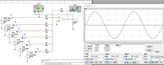

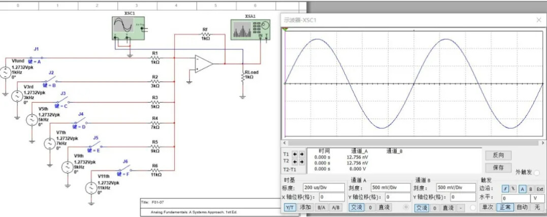

那么频域的分解我们得到了,是不是可以反推回去呢?这个我就直接找了一个multisim的仿真图。图为通过反相加法器,将不同频率的正弦波叠加到一起(不同频率有不同权重,三次谐波放大倍数为1/3,五次谐波放大倍数为1/5,以此类推)。正弦波1kHZ基波幅值设置4/pi,约等于1.2732V。那么只看基波的波形是这样的:
