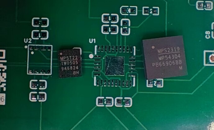

1 简单预热身一下,开始焊接
对着白色点的就是1脚,MP54304和MPST22W0505
正好有关小焊台就可以自己焊接了。这个除了用热风枪,也可以直接上手硬焊,不过,很容易碰到封装边,难看那个是必须的。

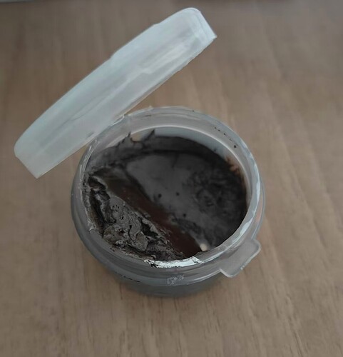

但是,杯具了,锡膏干得透透得了。省了手动上锡膏这个环节了。

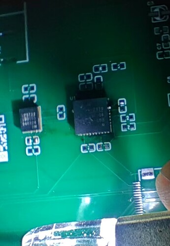

预热到火候了,把PCB放上去,感觉焊锡熔化了,轻巧而准确把芯片放上去。这个难度+3,轻轻挤压调正。因为没有手拍照了,这个部分就无图了。看起来结果还不错。
直接放上去芯片加热,对正是没有问题,但是容易加热大发了,直接烧烤了,所以,需要避雷。

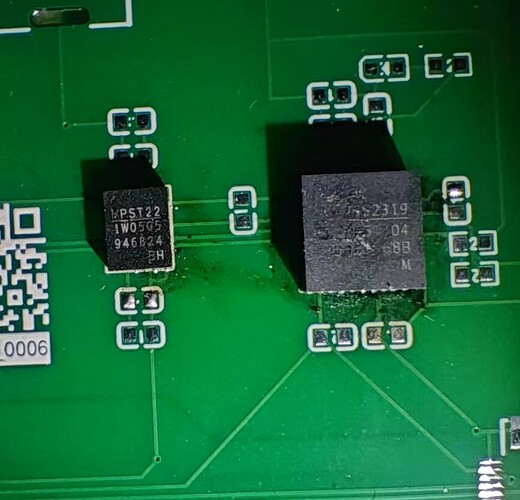

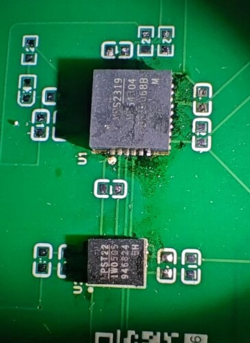

3 检查一下效果,
这一面看起来不错

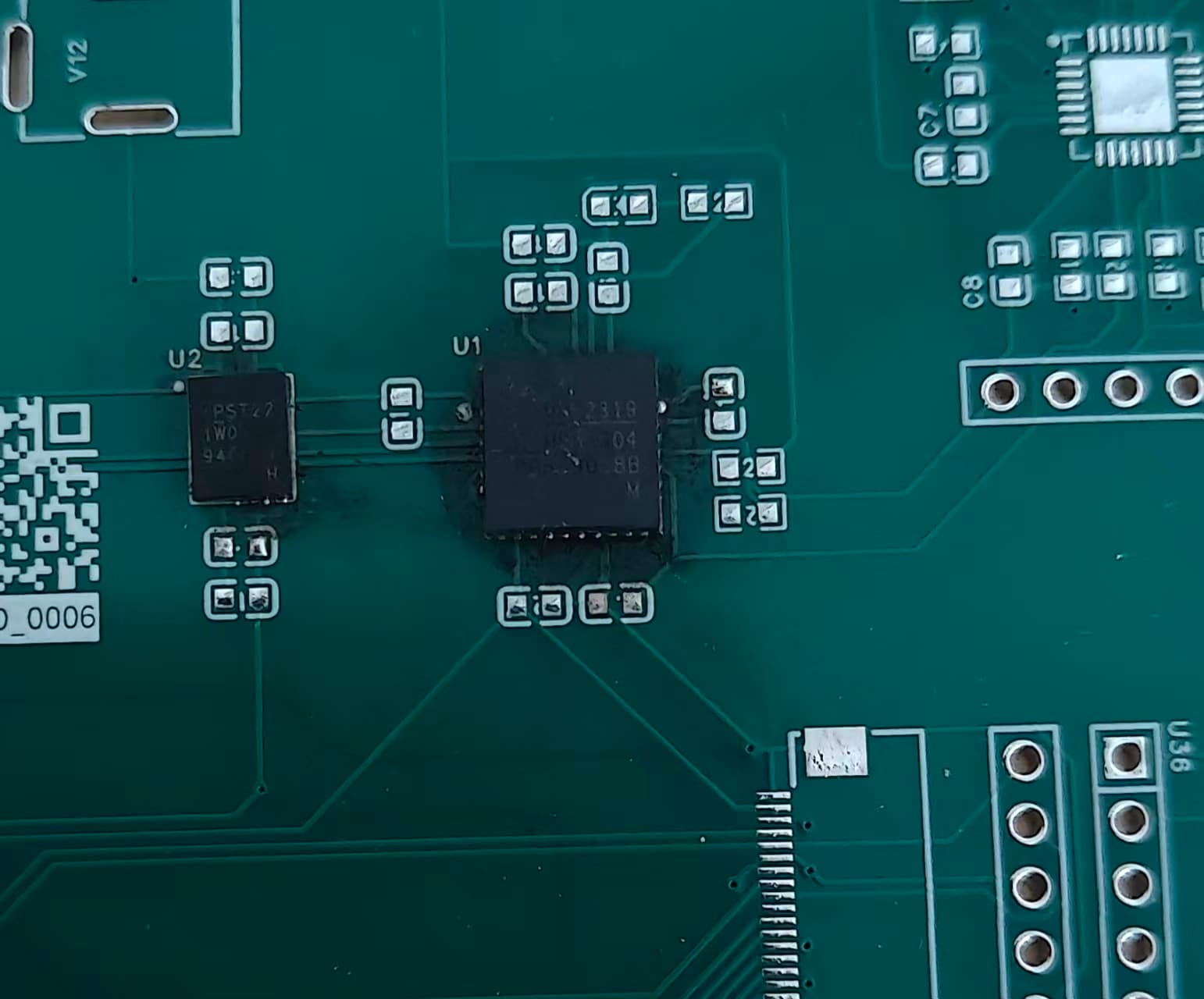

这一面也不错
这一面也OK

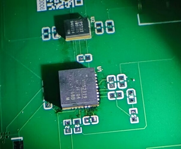

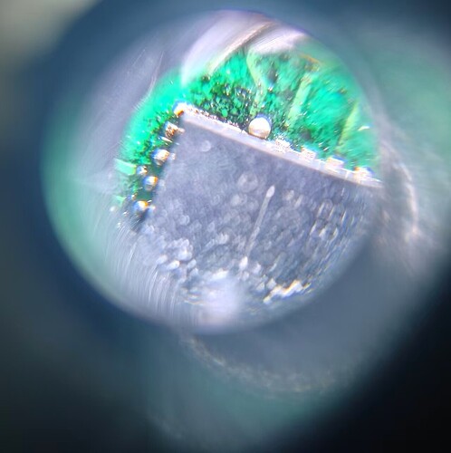

但是问题来了,有一个挤出的大漏锡点
用放大镜看,这么就明显了,相比其他的焊点虽然都有些漏,但这个比较大的明显得很,虽然看起来和周边距离够远,但留着实在是个隐患。
所以需要除掉。
4 除掉以后,需要在补焊一次,这次,预热后上焊台,加焊锡膏。时间不能太长,这样看起来就不错了。把多余的焊锡膏擦洗掉。第一步就完工了。
