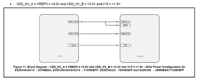

我想将MPQ70331FS-AEC1用作NXP的S32K324的PMIC。需要将VOUT1的输出电压调整为5V,VOUT2的输出电压调整为1.5V,VOUT3的输出电压调整为3.3V.请问我应该怎么做
下图是NXP的电源分配图
您好,MPQ70331FS-AEC1被设计为一次性可烧录产品,通常为出厂前烧录所需配置,具体细节可以联系代理咨询,谢谢!
找代理发你烧录工具,就可以自己烧录了,但是只能一旦烧录进去就是写死的,没法改了,不过代码也得找代理要
好的,感谢
