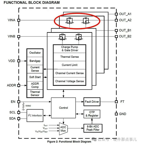

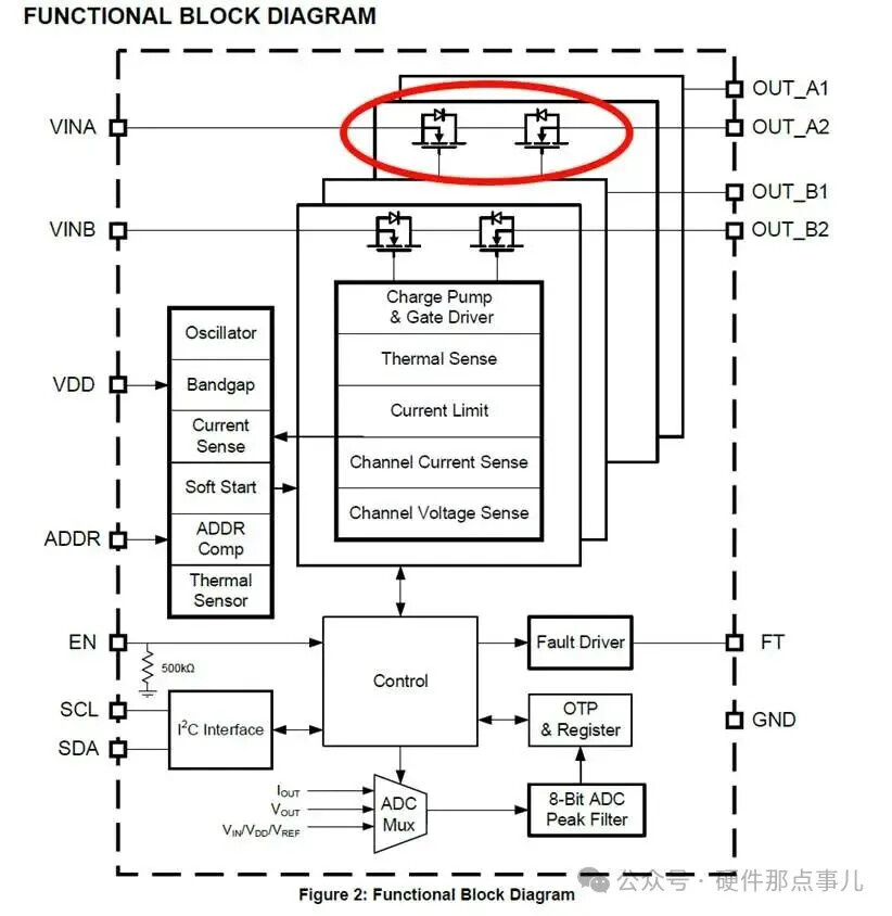

接下来我们以MPQ77240FS-AEC1为例,来讲讲这个问题,MPQ77240FS是一款由MPS设计制造的四通道、智能型高边驱动开关,专为汽车应用设计,并已获得AEC-Q100认证。其内部的采用了Back-to-Back MOSFET配置使其能够耐受高达26V的对电源短路测试电压,很多人对这个对电源短路测试有点误解,HSD输出对电源短路有什么问题呢?HSD的电源是12V,输出对电源12V短路了,那顶多没电流流过呀,大错特错!
ISO16750标准中定义的对电源短路测试是将DUT的所有相关输入和输出(信号线和负载电路)按顺序连接到Usmax并接地,持续时间为60秒±10%,比如如果此时DUT电源供电电压是12V,对于12V系统Usmax是16V,那么在做短路测试时,HSD输出口就接到了16V,这个时候12V和16V的压差是4V,这个压差越大,短路电流就越大,MPS靠的就是背靠背MOS架构能把短路电压做到26V。

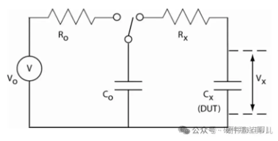

使用电容进行ESD防护的理论基础是电荷守恒定律。我们可以把静电源理解成一个储存了大量电荷的电容,当IC和储存了电荷且电压较高电容并联时,过高的电压会击穿IC,但是如果我们在IC之前再加一个保护电容,由于电容电压不能突变,储存了电荷且电压较高电容就会先向保护电容放电,那么会放多少电呢?这里就用到电荷守恒定律了。

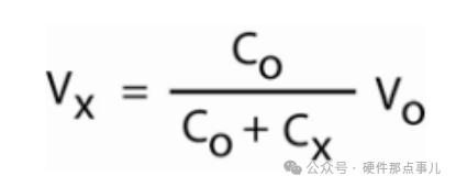

以上图为例,Cx电容两端的电压就等于:
我们以IEC61000-4-2源电容为150pF为例, Co=150pF,Cx=100nF,ESD放电峰值电压8KV,那么Vx电压约等于80V,这就意味着在端口放置100nF的电容能将8kV的静电电压削减到80V左右,80V的ESD事件对芯片来说那不是手拿把掐的。
