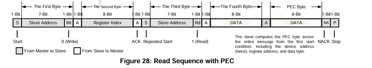

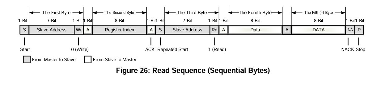

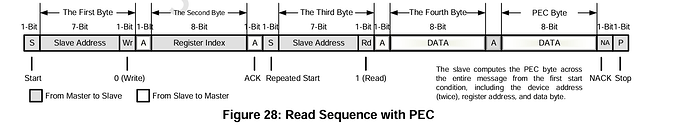

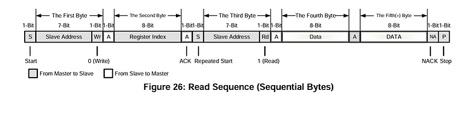

此时主机写入数据时候,不应该包含PEC Byte,主机读取数据时,79500也不会返回PEC帧
如下是PEC功能未开启/开启两种情况下的数据格式
